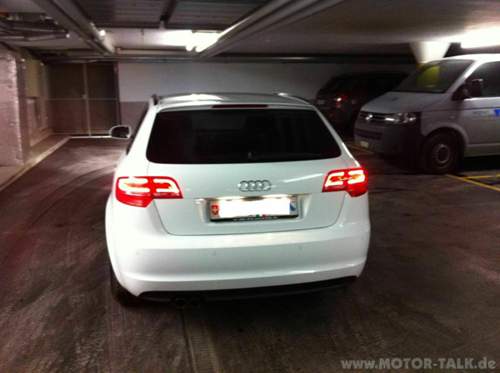

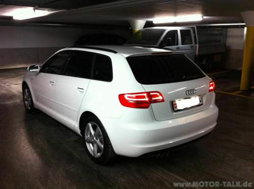

Hallo Zusammen.
Ich habe schon im SUFU gesucht und dabei nichts gefunden. möchte an meinem audi a3 Sportback 2.0 TDI 170 ps, den S3 Heckdiffusor oder RS3 Diffusor anbringen. wie geht das? kann ich dies machen? siehe bild von meinem Heck
332247-3389300577670-333538403-o
415294-3389308177860-1420363352-o
lies mal meine Antwort über deiner Frage...

bitte bitte... dann hast du ja sicher dein Heck in der PDF gefunden 😮
S3 und RS3 Heck sind beim Facelift von der Montage miteinander vergleichbar... willst du also das RS3 Heck gibt es das selbe zu beachten wie beim S3 Heck ! Über das S3 Heck findest du wie du ja bereits gesehen hast alles in der PDF 😉
