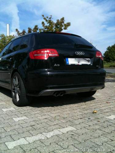

Hast du inzwischen eine Antwort gefunden, bzw was am Auto machen lassen? Falls nein, du könntest an deine VFL-Stoßstange auch den S3-Heckansatz und Diffusors machen. Die Teilenummern lauten wie folgt:
8P4807521 K GRU =67,20€ (Spoiler Platiniumgrau)
8P4807434G 1RR =134,00€ (Spoiler)
Sieht dann so aus wie bei meinem Wagen auf dem Bild.
@ osiris3:
Kannst du zufällig bestätigen, dass das die selben TN für den 3-Türer sind?
Oder weißt du ggf. die TN für deinen abgebildeten Ansatz für einen 3-Türer?

kann mir jemand die genau Teilenummer des orginalen S-Line Diffusors für den dreitürer Modelljahr 2009 nennen ?
Ein Umbau müsste ja, soweit ich das bis jetzt hier rauslesen konnte, möglich sein. Das heißt Orinal Ambition Diffusor weg und den S-Line ran !?
Vielen Dank

Bitte kurz die Frage ob ich's richtig interpretiere ;-)
Habe einen 2006er Sportback, also VFL. Kein s-line.
Demnach Standard-Stossi. Ohne AHK. Ohne PDC.
Der richtige Heckansatz wäre demnach der 8p3807434D
Leute Ich steig nicht durch, was muss ich bestellen wenn ich eine VFL Stoßstange 3 Türer habe und einen S3 Heckansatz möchte ... Nur 8P3 807 434 G ???
