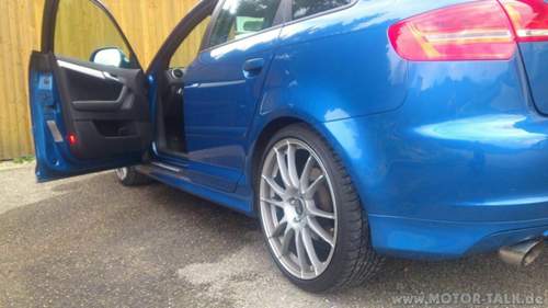

ABER: das RS- Unterteil ist unten nach außen gewölbt, um die Linie der Seitenschweller aufzunehmen, würde das bei dir Nicht merkwürdig aussehn?

Merkwürdig würde ich nicht sagen...
Klar wäre es mit den passenden Schwellern schöner...
Aber das wird mich nicht stören.
Zudem ist die S-Line Frontschürze unten auch etwas zur Seite ausgewölbt, und das wird an den Schwellern auch nicht aufgegriffen.
Und es kommen ja die Zubehörschweller noch ran ;)

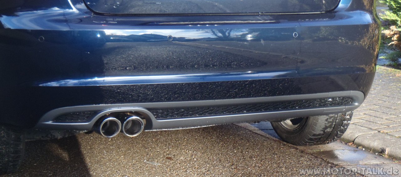

vergiß nicht das "Loch" dass du dann im Radkasten hast, ;) wenn man in den Radkasten reinguggt sieht man, dass es nicht original ist ;) deswegen hab ich mir noch die Radhausschalen vom S3 geholt, sinst sammelt sich da Dreck an, und es sieht bescheiden aus :D
Mein "Heck" Selbstversuch sollte mir ja auch das Kaufen der S3 Heckstange sparen, aber alles in allem passte die abgerundete Originale nicht zur Linie der Seitenschweller ;)
Dsc-0687
