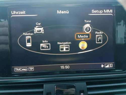

Hallo Zusammen,
nun muss ich auch um eure Hilfe bitten.
Habe mein Fahrzeug nun knapp vier Wochen und bin jetzt auch beim suchen zur Eingabe des Hauptbenutzers.
Laut Ausstattungsliste habe ich das Audi connect inklusive Autotelefon (MMI Navigation plus mit MMI touch und SIM-Kartenleser in der Blende)
Ich habe aber nicht einmal den Menüpunkt Audi Connect (siehe Bild) ???
Könnte man das Menü per VCDS aktivieren ???
Vielen Dank
155355
du hast kein connect so wie ich das sehe= auch kein Fernzugriff von aussen...
Das ist doch ein A6 FL, oder?
