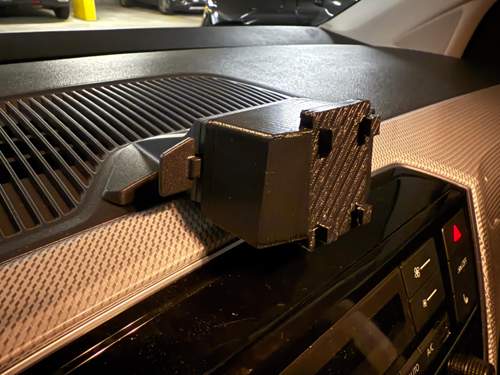

Hallo zusammen
Ich habe die Handyhalterung Maps+More dock im Auto, die jedoch nutzlos ist Aufgrund der Orientierung... (Maps and More funktioniert bei mir auch nicht so recht)
Hat jemand von euch den Dock so umgebaut, dass es sich drehen lässt? Oder zumindest das es im Hochformat angebracht werden kann?

in unserem e-up ist folgendes verbaut:
https://www.ebay.de/itm/266360802297
https://amzn.eu/d/fF6QWfH
Die beiden Teile in Kombination mit einer Magsafe-Hülle am Google Pixel 8 Pro (?) funktionieren einwandfrei. Angeschlossen am oberen USB-Anschluss wird sogar etwas geladen (ohne weitere Elektronikumbauten). Das Kabel lässt sich da oben gut verstauen.
Einziger Nachteil: Smartphone muss mit Magsafe ausgestattet sein. In den seltenen Fällen, in denen ich mal den Wagen fahre, vermisse ich eine normale Halterung, da ich keine Magsafe-Hülle habe.

Der Halter Maps+More lässt sich leider nicht hochkant nutzen. Wenn, dann nur mit aufwendigem Umbau mittels dem alten Krallensystem von der Firma Richter. Die Teile gibt es aber nur noch gebraucht oder als Restbestände im Internet. Aber bei eBay gibt es einige Anbieter, die eine Halterung anbieten, in der du zB die MagSafe-Funktion nutzen/intergrieren kannst.
Hab mir nun selber eine Lösung aus dem 3D-Drucker erstellt.
Funktioniert bisher ganz gut, ist nur 1 Teil das zwischen der Station und der Handyhalterung eingesteckt wird.
