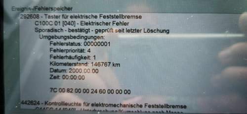

Ich habe lediglich zwei Fehler Einträge vom Parkbremsschalter, die ich nicht löschen kann. Allerdings funktioniert alles was eingetragen ist ganz normal, hatte das schonmal jemand von euch?
richtig codiert und verkabelt?
wenn er geht sollte da auch kein fehler abgelegt sein
Da stimmt doch irgendwas an der Verkabelung nicht , weil Kurzschluss nach Masse
sag ich ja; demnach dürfte er auch nicht gehen
die beiden kabel die zum BCM gehen kontrollieren; zudem die codierung selbst im BCM prüfen
Schaue ich nochmal nach.
Bin gerade gefahren, Autohold geht sofort. Ich kann es ein- und ausschalten.
Parkbremse kann ich lösen und anziehen. Die Kontrollleuchten gehen auch beide.
Ich prüfe später mal den Kilometerstand, ob er sich immer wieder erneut ablegt oder ob er bleibt.
Lt. K... Anleitung habe ich alles am BCM verkabelt. Masse hatte ich extra nochmal gemessen, da mit einer Ringöse am Stehbolzen angeschlossen wurde.
Ich bin heute nochmal 11 km gefahren. Funktion ist komplett gegeben.
Die Fehlerhäufigkeit bleibt bei 1 und der Kilometerstand bleibt alt.
Ich vermute es liegt an meinem Computer, werde sobald ich Zugriff habe einen anderen Tester probieren.
Oder meint ihr ein Kl. 30 Reset kann was ändern? Busruhe war über Nacht ja gegeben.
Fehler gelöscht haste aber schon?
Der Fehler kann ja während des Einbaus eingetragen worden sein wo vielleicht die Zündung kurz (versehentlich) angemacht wurde und der Stecker vom Feststellbremsknopf ab war...
Gut gelesen :-)
Ich bekomme die Fehler nicht gelöscht, hatte ich nicht geschrieben, sorry.
Sie bleiben starr drin, es kommt sofort eine Meldung das sie nicht gelöscht werden können.
Ich denke es liegt am Tester.
