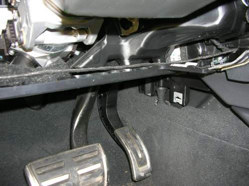

Einpinnen Bordnetzstg
Kabelverlegung Fußraum
Kabelverlegung Mittelkonsole

@spuerer: Vielen Dank für die Beschreibung! Wie funktionert nun genau der Anschluss der Kabel? Laut Abbildung von k-electronic sind da offene Kabelenden und welche mit angecrimptem Kontakt.
die mit den gecrimpten Steckern kommen ins Bordnetzsteuergerät und werden dort einfach eingesteckt, siehe Bild 1 oben.
Die 2 freien kurzen Kabel gehen zum Parkbremstaster und müssen dort mit dem vorhandenen Kabel verbunden werden, entweder durch Löten, Quetschverbinder oder so wie es gemacht hab durch neue Steckerchen vercrimpt, da ich noch welche da hatte...(Bild 4 - Masse braun / Tastaturbeleuchtung grau)
