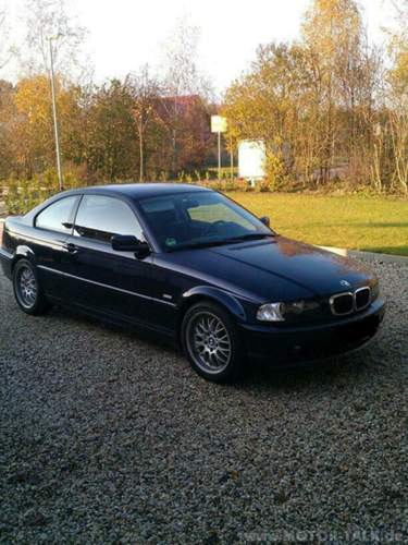

Zeig mal Bilder von deiner Karre!
Also so spontan hab ich dieses Foto grad aufm Rechner...
Meiner
Bei deinen Felgen könnte es sich um Styling42 handeln. Oder um einen Nachbau, falls es keine originalen BMW Felgen sind.

Hmm sehen genauso aus wie die 42er aber meine haben die Schrauben nicht drin.
Ich werde mal drauf schauen,wenn ich sie runterbaue und die Winterschlappen drauf mache!
