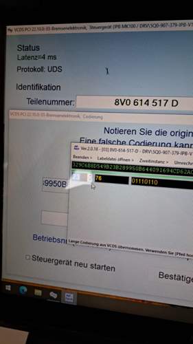

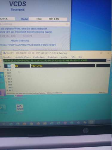

Bei mir schaut das Fenster vom VCDS so aus??
Wie kann ich da die Bytes und Bits einstellen?
Sonst ist alles an :Xds aktiviert, 601 codiert und Anpassungskanele auf keine Maßnahme.
Aber mit Lenkeinschlag tritt Schlupf auf.

SW ist die 601 drauf, Haldex habe ich alles codiert. Man muss im ABS das XDS aktivieren und die Bits ändern ,dann wir des besser wenn man einlenkt und wegfährt habe ich gehört.Aber wo das Häkchen setzten???

Zusätzlich die codierung Prüfen.
Fahrzeuge bis 312mm Bremse vorne, sollten Byte 23, Bit 0 und 2 aktiv haben, oder ändern.
Das mit den Bits kann ich nicht nachvollziehen, weil ich das dei meinem Fenster nicht beschrieben habe.
Im Abs habe ich heute XDS auf Mittel codiert, war auf Standard. Aber muss ich die Bits auch ändern oder wir es auch ohne funktionieren?
So sieht das bei mir aus
20210929
Rechts unten steht Byte 23

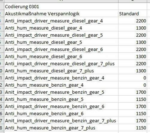

Meiner hatte mit der alten Haldex Sw nur 1x jeden Kanal, das für Diesel und Benzin, also 4 insgesamt und den 5 Kanal für die Traktion.
Nach dem flashen, sind weitere Werte hinzu gekommen, aber alle mit dem vorher eingestellten Werten.
Prinzipiell kommen mir deine Werte plausibel vor, allerdings verstehe ich die 0 0 bei Gang 4 benziner nicht.
Ja das ist quasi das tuning, ist etwas kompliziert.
Die bits sind an Leistung gebunden und diese wieder an Bremsscheiben Durchmesser.
Jetzt hat man aber durch den Allrad ja die 176kw auf 2 Achsen anstatt auf einer, somit ist man eine Klasse tiefer ab Werk.
Man kann damit auch etwas spielen, was einen eher zu sagt.
Ah okay. Leistung pro Achse. Dann sind die Werte plausibel.
