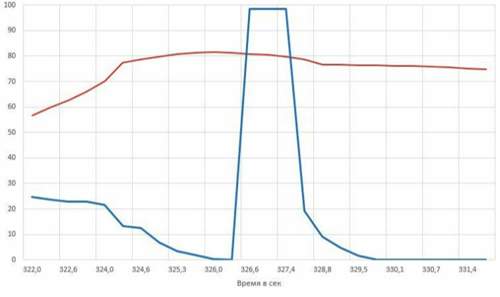

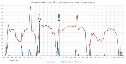

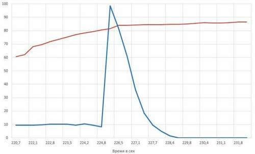

Habe mich durch die Beiträge durchgearbeitet)) sehr interessante Beobachtung - vor allem die periodisch kurzzeitig kommende volle Schließmomente der Haldex bei ruhiger Fahrt (80km/h - Bild im Anhang) - was mir bei 7084 und der 0601 Codierung etwas Sorgen bereitet.
Waren bei der Original Codierung keine solchen Momente beobachtbar?
P.S. wobei mein Passat Alltrack die Codierung 0301 (und nicht wie Tiguan 0101) mi SW 7084 vom Werk aus hatte / hat.
Haldex 0601 Schließmomente
Kann durch das flashen von 7082 auf 7083 mit der angebenden Codierung und Anpassungen es Probleme geben? Ich habe vor 3 Tagen das Update mit Codierungen durchgeführt, seitdem erhalte ich beim Rückwärtsfahren ab und zu ein knacken von der Hinterachse oder der kardanwelle. Kann das damit zusammen hängen?
Ich meine davon auch schon gelesen zu haben und meine, dass Leute das als "normal" quittiert haben....
@x5vision schrieb am 6. August 2021 um 18:53:02 Uhr:
Nein, war es nicht.
So verhielt sich die 0601-Codierung bei meinem speziellen Auto (während des Tests wurden 3 Fälle von seltsamen Kupplungsblockaden registriert).
Ob so etwas bei einem anderen Auto mit einer anderen Softwareversion passieren wird weiß ich nicht, denn nicht getestet.

Was heißt ruhiger Fahrt, der Rote Balken für die Geschwindigkeit geht unmittelbar davor fast senkrecht nach oben, was auf eine vollgas Beschleunigung deuten lässt.
Die Haldex arbeitet ja nicht alleine, es ist ja ein Verbund mit dem MSG und ESC. Wenn jetzt schlagartig das Gas weggenommen wird, kann es genauso die Funktion der MSR sein, die beim Frontantrieb kurz etwas Gas gibt, beim Allrad alternativ die Kupplung schließt.

Ist mir persönlich bewusst, was Du schreibst. Wenn man die beiden Grafiken vergrößert anschaut, findet in dem Moment keine wirkliche Beschleunigung mehr statt (siehe Bilder), auch keine abrupte Gas Wegnahme. Mich würde eine Erklärung für dieses Phänomen interessieren.
Vergroessert Fall I
Vergroessert Fall II
