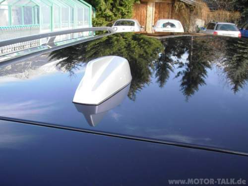

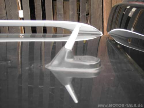

Hab mir ne Haifisch aus der Bucht geangelt welche von der 4B Limo ist und 4 Anschlüsse hat.
Soll anscheinend für Navi, Telefon und RADIO! sein...
Nun meine Fragen an jene welche die originale Avant-Antenne (2004er) schon mal abgebaut haben:
Wie lang sind die Kabel der alten Antenne?
Haben die in etwa die gleiche Länge wie bei der Limo oder brauch ich "Verlängerungen"?
Wofür stehen die unterschiedlichen Farben der Stecker?
Details seht ihr auf den Bildern.
Ich möcht das Teil am WE mal probeweise anbauen und eben vorher wissen ob die Kabellänge ausreichend ist.
Danach wird sie in Alushine wie meine Türleisten gelackt und endgültig montiert wenn alles passt.

Heute meine Antenne vom Lackierer geholt und eingebaut:
Funzt 1A!!
Seht selbst...
Die neue Flosse
Statt der alten Stummel..

Ich habe meine antenne ebenfalls am wagen verbaut und denn passenden adapter habe ich mir auch schon bestellt...
Sieht ja ganz gewaltig aus. Gibt`s davon eigentlich einen ermittelten Cw-Wert ;-)
ja sieht schon wuchtig aus, aber in Live passt das.
Hab gern große Dinger!😁😁😁

Die von dir gewünschten Sachen unterstützt das Teil ja, aber du brauchst Adapterkabel fürs Anschließen...
Montage: wenn noch keiner dran rumgefummelt hat, liegen die Anschlüsse so ungünstig, das es besser ist das Abschlussteil hinten oben abzumachen. Dazu müssen aber auch die Seitenteile zumindest hinten gelöst werden..
