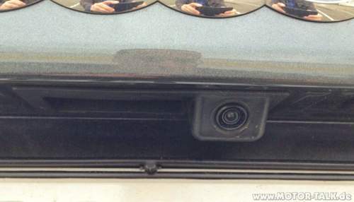

Hat jemand von euch ein Bild / Foto, wo man die Kamera in der Kofferraumklappe sieht
Steht die Kamera hervor, oder fährt sie erst aus bei Benutzung?
Hallo, die Kamera ist nicht sichtbar. Sie ist unter der Deckelöffnungseinheit verbaut (auf Höhe der 4 Ringe), ohne bücken siehst
Du sie erst, wenn die Kofferraumklappe offen ist.
Die Kamera braucht nicht rausfahren; sie ist fest verbaut und bleibt immer im gleichen Status.

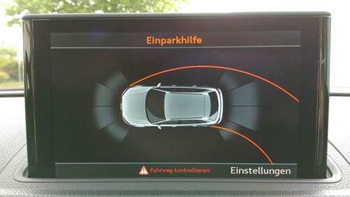

werden die seitlichen sensoren (fürs selbstständige einparken) auch bei der einparkhilfe plus mitbenutzt , also piept das system durch die jeweils 2 sensoren denn früher also bei dem normalen einparkhilfe plus ohne seitensensoren? ich habe nur einparkhilfe plus.
@a3zing schrieb am 27. Juni 2015 um 20:01:03 Uhr:
So wie ich es gelesen habe, werden alle Sensoren bei einparken benutzt. In der Praxis sehe ich auch, das sobald ich mich einem Hindernis nähere, die jeweiligen Segmente aufleuchten.
Bin eigentlich zufrieden mit der einparkhilfe plus, aber ich hätte mir doch die Kamera dazu nehmen sollen, es kann nicht schaden wenn man auf dem Monitor ein live Bild hat.
Außerdem wozu überhaupt diese Roten Linien in der Anzeige, die sind vollkommen nutzlos, wenn die Parklücke nicht vermessen wird?
Der Lenkradius ist hier überflüssig wenn ich die Parklücke nicht auf dem Monitor sehe, oder was mein Ihr?
Ich verstehe nicht so ganz, was du meinst. Wenn man PLA mit den seitlichen Sensoren hat, wird dies auch bei der normalen Einparkhilfe mit genutzt und zeigt dir eben seitliche Hindernisse an.
Ist ganz praktisch, wenn du zum Beispiel um eine enge Hausecke oder ähnliches herum fährst. Wenn du die Kurve zu eng nehmen würdest, fährst du dir die Ecke in die Seite. So wird zumindest theoretisch davor gewarnt.
Allerdings muss man dazu sagen, dass hier die Anzeige nicht ganz so perfekt ist, da man ja seitlich immer noch einen recht großen Totbereich hat, der per Algorithmus versucht wird zu kaschieren. Wird also vorne seitlich ein Objekt gesehen, wird dieses anhand der Fahrzeugposition weiter getrackt und angezeigt, wenn du daran vorbei fährst, auch wenn da aktuell kein Sensor etwas sieht.
Das führt bei mir manchmal zu Geisterhindernissen, wenn ich in der Tiefgarage neben einer Säule einparke/rangiere.
Meine Empfehlung wäre daher Einparkhilfe Plus und Rückfahrkamera. Den PLA nutze ich eher selten, er hat aber auch nur noch 110€ Aufpreis gekostet.

Habe ein Foto gemacht um es zu verdeutlichen.
Habe diese roten Linien die sich beim lenken verändern gemeint. Sind doch ohne die Kamera hinten eigentlich nicht zu gebrauchen, weil die Parklücke bei reinem PAP nicht vermessen, und angezeigt wird, oder?
Was nützt mir der Lenk Winkel wenn ich keine Linien für die Parklücke angezeigt bekomme.?
Das habe ich eben gemeint.
Imag0058
Wenn ein Hindernis außerhalb der Fahrspur (rote Linien) ist, weißt du, dass du dran vorbeifährst ohne es zu berühren. Die Balken zeigen dir aber dennoch an, dass da ein Hindernis ist.

Das soll glaube auch den Leuten helfen, die Schwierigkeiten dabei haben, die Visualisierung räumlich auf das Fahrzeug zu projizieren. Dadurch kann man den aktuellen Lenkradwinkel mit den angezeigten Hindernissen besser in Verbindung bringen. Manch einer lenkt ja gern mal falsch herum ein, wenn er rückwärts fährt. So sieht man dann, in welche Richtung das Auto fährt und wo die Hindernisse sind.
