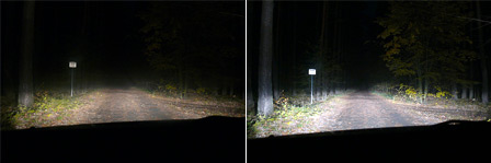

Meine Erfahrung ist einfach, dass gelbes Licht bessere sicht schafft.
Ich habe Gelbe Nebelscheinwerfer und ich sehe mit denen fast so viel wie mit meinem weißen 8500K Abblendlicht.
Wenn man sich umsieht so gut wie jeder Tunnel ist gelb ausgeleuchtet.
Rallyfahrzeuge sind auch oftmals mit gelbem Licht ausgestattet.
Oder auch Autobahnkreuze/ausfahrten im Ausland.
Das hat mit den Wellenlängen des Lichts zutun, dass Licht welches ins gelb geht bessere sicht schafft.
Ich habe meine Serien H7 die in der Regel um 4000K ca haben durch weiße 8500K ersetzt.
Habe sofort gemerkt, dass ich eine verkürzte Sichtweite hab bzw. bevor es wirklich dunkel / Nacht ist und ich das Abblendlicht einschalte ist es von mir als Fahrer garnicht Wahrzunehm, der Lichtkegel ist erst bei voller Dunkelheit zu erkennen.
Und meine H7 mit 8500K kosteten mich 10€ im 2er Pack.
Gute sicht mit gleichzeitig strahlend weißem Licht gubts nur in den ganzen neuen LED / Xenon systemen.
Bei H7 geht immer etwas sicht mit drauf.
Soviel zu meiner Erfahrung.
Ich hatte aus optischen Gründen weiße Glühlampen "White Hammer" verbaut, die eigentlich ganz ok waren, nur bei nasser Fahrbahn war ich mehr oder weniger im Blindflug unterwegs.
Habe dann auf gelbe Glühlampen Bosch90+ umgestellt, mit denen komme ich auch auf nasser Fahrbahn deutlich besser zurecht, schwören tue ich nicht auf diese Lampen, aber da es die recht günstig im Duo-Pack gibt und die Lebensdauer (um und bei 2 Jahre) für mich ok ist, sind die derzeit mein persönlicher Preis-Leistungs-Favorit.
Die Lampenauswahl ist (ähnlich Reifen) von Zielkonflikten div. Faktoren wie zb. Lichtfarbe, Lichtleistung, Lebensdauer usw., die sich auch noch gegenseitig beeinflussen können, abhängig.
Man muss da auch klar unterscheiden. Alle Birnen die Weiß/Blau/Hyperxenonsuperduper versprechen sind erstmal Quark. Gelb müssen sie schon sein. Und mit Bosch +90 bzw 120 und Osram Nightbreaker der letzten Generation hat man wohl das Optimum bei Halogen. Gab dazu auch 2015 in der AB mal nen Test in nem Focus mit Halogenscheinwerfern. Da waren die Osram und die Bosch auch die Besten.
Allerdings sind sie nicht die Langlebigsten.
Hat alles seine Vor-und Nachteile

Direkt nach der Umrüstung (in meinem Fall: Osram Standard gegen Nightbreaker) ist mir das weißere Licht aufgefallen. Allein dadurch scheint das Licht heller zu sein, eine größere Reichweite oder mehr Helligkeit ist mir beim Abblendlicht nicht aufgefallen (klar, Leuchtet ja auch nach unten...).
Beim Fernlicht (habe ich gleichzeitig umgerüstet) ist mir hingegen eine größere Reichweite aufgefallen, dort sehe ich auch einen Helligkeitsunterschied (beides aber rein Subjektiv!).
Das man mit gelbem Licht (also richtig gelbes Licht, für mache sind ja auch die +120% Lampen gelb) mehr sieht stimmt so nur bei Feuchtigkeit, bei Trockenheit ist weißeres Licht überlegen.
Ich werde mir jetzt auch die Nightbraker kaufen.
Habe jetzt irgendwelche Standartbirnen drin.
Jeweils an der Tanke das, wo Longlife draufstand.
Sind jeweils in der Nacht ausgefallen gewesen und daher hab ich direkt nachgekauft.
Werde mal mit meiner Spiegelreflex Vergleichfotos machen!
(das ich dafür natürlich jeweils selbe Lichtempfindlichkeit/Blende/Verschlusszeit wähle ist natürlich klar!)
