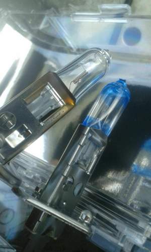

Heute die neuen Birnen rein.
H7 Night Braker Laser
H1 Night Braker Unlimited
Leider habe ich vorher keine Vergleichsfotos gemacht.
Glaube ich mach gleich nochmal wenn es dunkel ist ne kleine Testfahrt.
Interessieren tut es mich schon.
Was ich interessant fand.
Dass die alte H1-Fernlichtbirne sich durch die Wärme so verfärbt hat.
Abblendlicht hatte das nicht. Wobei das logischerweise auch am Aufbau liegt

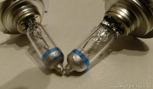

Heute habe ich eine defekte Bosch 90 Plus getauscht und dabei gemerkt, dass sich der Lack ablöst. Man konnte das Zeug wegwischen. Die andere intakte Lampe habe ich auch gewechselt, weil der Lack ebenfalls am Blättern war. Das finde ich nicht so prickelnd, denn man möchte den Lack nicht im Scheinwerfer haben.
B90plus
Hatte ich auch schon bei den tollen Bosch!
Bin dann auf die Osram NBU gewechselt und sehr zufrieden.
Vg Michael
@UTrulez schrieb am 23. Mai 2017 um 22:26:50 Uhr:
...dass sich der Lack ablöst.
Das ist ein allg. Problem bei den "hellen" Lampen...
...hängt aber auch z.T. damit zusammen wie die Scheinwerfer konstruiert sind und die entstehende Wärme abführen können - ferner wieviel Spannung tatsächlich an den Lampen ankommt, da mit höherer Spannung auch die Temperatur der Lampe steigt.
[...] Das finde ich nicht so prickelnd, denn man möchte den Lack nicht im Scheinwerfer haben.
Aus Erfahrung kann der abgeblätterte Lack (wie silbriger Staub) im Scheinwerfer wenig Schaden anrichten, da sich dieser nur am Boden des Scheinwerfers absetzt und gut is'.
Schlimmer ist es, wenn die Glühlampen am Glas mit den Fingern berührt werden, und die Fingerabdrücke im Scheinwerfer bei höheren Temperaturen verdampfen und damit zum Erblinden von innen führen... dann hilft nur noch der Austausch der Scheinwerfer (kann man bei neueren Autos meist nicht mehr auseinander nehmen), um die HU zu bestehen.
