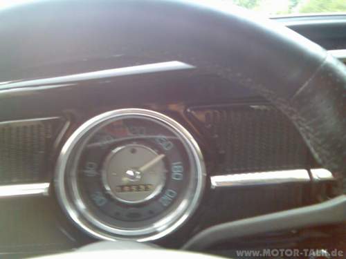

Falls es jemanden interessiert, ich wechsel derzeitig nochmal die Reifen von 195/60/15(H) auf 195/50/15(V), damit dann alles schön drunterpasst und tief genug ist. V-Reifen (240km/h), wegen meinen weiteren Tuning-Massnahmen nach dem TÜV.😁 Bei der Gelegenheit kümmere ich mich derzeitig um das exakte Auswuchten der Räder. Dies ist ja nämlich garnicht mehr so einfach, beim Lochkreis 5/205, weil die meissten keine gescheiten Adapter-Aufnahmen mehr haben, oder noch nie welche hatten, die meinen Ansprüchen genügen. Deshalb habe ich das Problem an der Wurzel gefasst, und die Mitten-Zentrierung der Felgen nachgefräst. Die Abweichung der Felgen war etwa 0,3mm jetzt ist sie 0,03😛
Na und bei den kleinen Reifen dann noch ein selbstgebautes Tacho-Anpassungs-Getriebe. Es gibt also derzeitig keinen Aufwand, der mir zu hoch wäre, um das Auto durch den TÜV zu bringen und endlich mal Nägel mit Köpfen zu machen.

Sonen umgebauten Tacho hab ich auch zu bieten😁
So ein Glasnadeling aber die zeigen ja nicht soviel an wie die modernen😉
(Shit Autos auf der Bahn,wenn man will kann man nicht)
Ein Navi habe ich mir jetzt auch gekauft, um die "reale" Geschwindigkeit festzustellen und dem TÜV nachzuweissen, ob die Tacho-Anpassung korrekt ist. Ab 100km/h gehen alle Tacho's reichlich 10 Prozent vor. So sollte man sich nicht so übermäßig freuen, wenn der Tacho mal 160 anzeigt...😁 reale Geschwindigkeit ist etwas unter 150.
Tachonadel senkrecht unten beim Serien-Tacho sind auch etwa 150km/h. Das hatte mein 1200er Motor auf dem kurzen Getriebe auch schonmal geschafft. 😁😁😁
