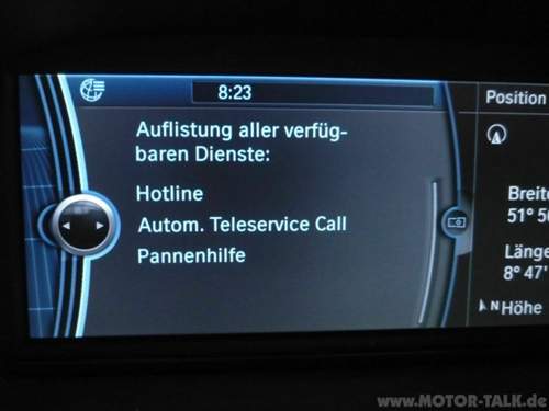

Also, im E90 bekam man den automatischen Notruf nur in Verbindung mit einem aktiven Connected-Drive-Vertrag. Ohne Vertrag gab es den nicht.
In diesem Zusammenhang von einer Ewigkeit zu sprechen, halte ich da für etwas gewagt 😉
Seit dem E90 gibt es das mit Sicherheit schon, wenn mich nicht alles täuscht gab es den automatischen Notruf sogar schon seit 2001 im E46...
In meinem Totholz-Katalog für den E46 Facelift steht nichts von einem automatischen Notruf.
Die einzige Taste die neben der Innenbeleuchtung zu sehen ist, ist die für das elektrische Schiebedach.
Und zum automatischen Notruf im E90 siehe das angehängte Bild.
Das sind die Dienste ohne Connected-Drive-Vertrag. Mit Vertrag ist dort der Notruf aufgeführt.
Ende OT 😉
Ende OT 😉
Natürlich braucht man dafür einen Connected Drive Vertrag. Habe ich auch nie widersprochen.
Und mein E46 Katalog sagt, dass es BMW Assist inkl. Notruffunktion schon im E46 gab.
Sorry, dann habe ich den Satz "Notruf war schon Serie" irgendwie in den falschen Hals bekommen.
Sorry2, Du hast recht, eben nochmal in den Katalog geschaut.
Assist stand "damals" [tm] noch im Anhang drin, die Aktivierung ging über einen Menüpunkt...
