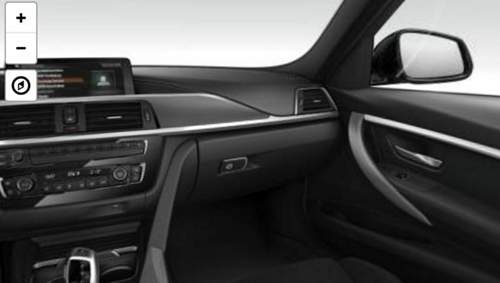

Mal gucken ob du Bilder von der Tür innen hast. Wenn du keinen Hochtöner im Spiegeldreieck verbaut siehst, sondern nur schwarzes Plastik, dann hast du auch die totale Basis gekauft.....eigentlich eine Frechheit für ein Fahrzeug dieser Preisklasse.
Original Fahrzeug ist von der Anzeige.
Bimmerwork mit eingegebener Fahrgestellnummer
1f380b93-a98f-4a36-89af-c9867bb1e948
E8abaeee-2b86-43d1-bbbc-1d325f8c7b2e
A04cd7e8-3034-4ebe-9ea0-91dbef1d2182
Ne, der hat nix, wie meiner damals.
Klingt komisch, wenn der sound nur aus der Tür vor dem Türgriff und unter dem Sitz herausdröhnt.
