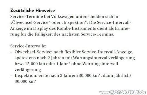

Ich bin etwas verwirrt bzgl. der Service-Intervalle laut der aktuellen GTI-Preisliste (Seite 14), der angegebene Ölwechsel-Service erscheint mir noch plausibel aber beim Inspektions-Intervall kann es sich nur um einen Schreibfehler handeln oder?
"- Inspektion: erste nach zwei Jahren/30.000km*, dann jährlich/30.000km*
* je nachdem, was zuerst eintritt"
Muss man wirklich jährlich zur Inspektion?

Habe mir noch einmal ein paar alte Preislisten vom MJ2013 angeschaut es sieht jetzt aber so aus das VW ab dem MJ2014 für alle Golf Varianten den Inspektions-Service von ursprünglich "erster nach 3 Jahren/60.000km, dann alle 2 Jahre/60.000km" auf nun "erster nach 2 Jahren/30.000km, dann jährlich/30.000km" reduziert hat.
Hallo in die Runde!
Und aus dem Intervall-Service wurde ein Ölwechselservice, welcher nur noch von der Zeit abhängt. 😰 Ja, richtig gelesen, welcher nur noch von der Zeit abhängt, da eine Kilometerangabe schlichtweg fehlt. 😁
Kann bitte jemand mit einem Golf 7 MJ 2014 seinen kompletten Serviceplan einscannen und hier posten!
Golf 7 (alle) MJ 2014 aus der Preisliste Seite 14:
Serviceintervalle:
Ölwechselservice: nach flexibler Service-Intervall-Anzeige, spätestens nach 2 Jahren [und wo sind die maximalen km geblieben?] mit Wartungsintervallverlängerungn bzw. 15.000 km oder 1 Jahr* ohne Wartungsintervallverlängerung
Inspektion: erste nach 2 Jahren / 30.000 km*, dann jährlich / 30.000 km*
Aus dem Intervall-Service wurde ein Ölwechselservice => weniger Zeiteinheiten = günstiger.
Die "verlorene Zeit" holen sie sich aber durch die jährliche Inspektion zurück, sobald das Auto 2 Jahre alt ist oder 30.000 km hat!
Jedes Jahr Ölwechsel hätte ich verstanden, aber jedes Jahr Inspektion? Was soll das?
Wollen sie so etwa verhindern, dass man beim reinen Ölwechsel sein eigenes Öl mitbringt? 😰

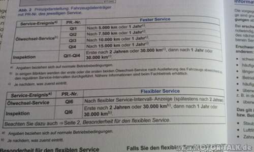

Also, ich habe gerade nachgeschaut. Im Fahrzeugdatenträger ist Q16 angegeben - d.h.:
- Ölwechsel nach flexibler Serviceanzeige (spätestens nach 2 Jahren)
- Erste Inspektion nach 2 Jahren oder 30.000km, danach nach 1 Jahr oder 30.000km
Finde ich eher beschissen, bei meiner jährlichen Laufleistung von 10.000km....
EDIT: Entschuldigt das miese Bild. Musste fix gehen 🙂

Hab ein Foto mit dem Handy gemacht:
PS Da ist man ja möglicherweise besser beraten, wenn man nach der ersten Inspektion auf festen jährlichen Ölwechsel umstellt, damit das dann immer in einem Rutsch mit der Inspektion gemacht werden kann?!

Hallo Okeydoky,
wenn der LL ab Werk richtig codiert ist, muss man spätestens nach 2 Jahren oder 30.000 km zum Ölwechsel. Die flexible Zeitsteuerung ist dann wie bei deiner Frau.
Alternativ ist ein Festintervall möglich, s.o. Bisher brauchte man im Festintervall kein LL-Öl verwenden.
