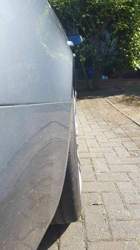

Im Anhang nochmal ein Foto aus exaktem Winkel. Die Räder stehen minimal über.
Golf GTI 8,5x19 Zoll Felgen ET40
Schrieb ich ja schon, hier nochmal der Link:
https://www.keba-verlag.de/tuning-wiki-radabdeckung-eg-zulassung/
Der Reifen steht ja Komplett über !?
Auch wenn kein Vergleich (A4) aber mal so Bildlich, die 8,5x19 ET35 mit 245/35 wollte der TÜV nicht Abnehmen.
Der hat die latte ran gehalten und gemessen,...
Vorne so naja geht gerade noch, da drück ich mal ein Auge zu, im hinteren Bereich zum Heck würde die lauffläche überstehen...da wo die Schürze Anfängt sollte ich eine Abdeckung Montieren.

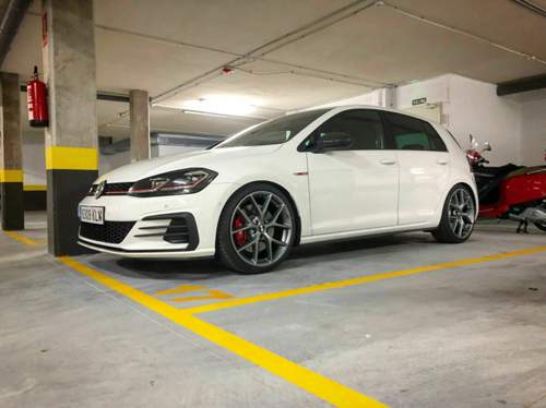

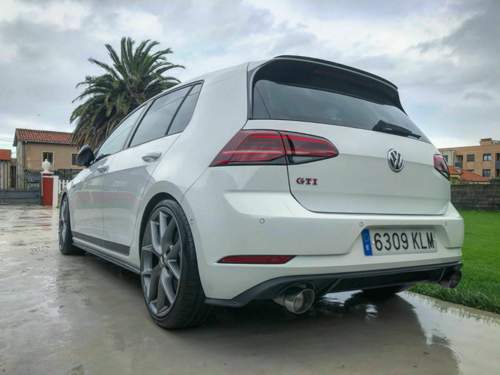

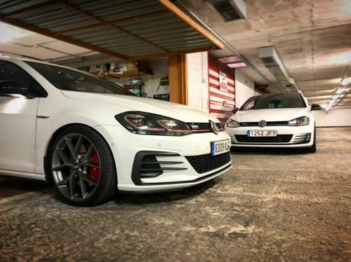

BBS SR 8,5x19 et46 + Goodyear Eagle F1 assymetric 5 225/35/19
E51f34ac-f7f6-4301-9a8c-f6a5155419dd
Ecee67b5-cfc9-4c07-ade3-39410059d954
Cb301781-bd95-4b89-bc88-547819bea9c4
