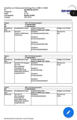

Ich habe mir neue Felgen geholt 8,5 x 19 Zoll ET40.
Laut Gutachten passen 225/35 - 235/30 - 245/30 und 255/30 als Reifen darauf.

Ich häng mal ne Screenshot vom Gutachten an.
Vorbei XRT 8,5 x 19 Reflectic
Hast du dir die Auflagen vorher angeschaut? Beim GTI gehen ohne Umbau 235er Reifen drauf. Und mit 8J ohne umbaumaßnahmen. Aber mit 8,5J und dann noch ET40 statt ET45...…..?

Laut dem Gutachten brauchst du auf jeden Fall eine Lenkwinkelbegrenzung.

Dein Gutachten weist für den GTI (180 KW) bereits bei der kleinsten Reifengröße Auflagen mit A und K beginnend aus, was bedeutet, dass Karosseriearbeiten notwendig werden, die in der Folge abgenommen und eingetragen werden müssen. Von daher wird das eh was Größeres... Die Beschreibungen zu den jeweils genannten Auflagen findest Du am Ende der ABE.
Es gibt keine ABE, es handelt sich um ein Teilegutachten.
Aber die K-Auflagen sollte man schon mal lesen.

Hab nur mal bei Wheelworld in die Gutachten Geschaut, bei einer 8,5x19" ET45 Felge sind für die Golf Modelle keine Reifen Breiter als 235 Aufgeführt.
Zumeist sind dort 225/35 - 235/30 Angegeben + Auflagen
Je nach Modell bei den 235/35 mit Hinweis:
"Ist 19 Zoll keine Serien-Bereifung (Zulassungsbescheinigung, COC-Papier) so ist der Nachweis zu erbringen, dass die Anzeige des Geschwindigkeitsmessers und Wegstreckenzählers innerhalb der Toleranzen,..."
Weil breitere Reifen bei ET 45 zu nah ans Federbein kommen (können)-
Bei ET 40 müssen dann die Kotflügel stärker Bearbeitet/verbreitert werden.
