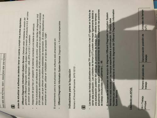

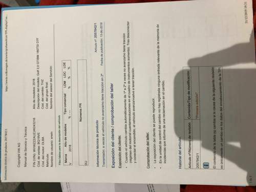

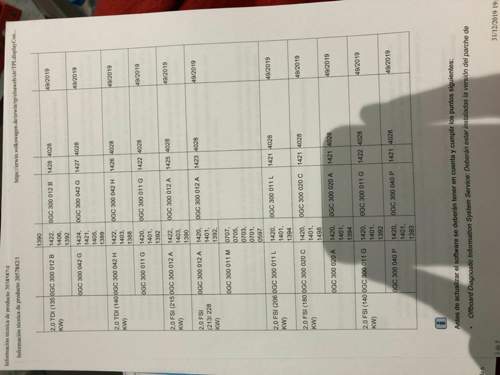

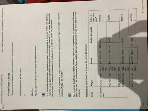

Ich habe Informationen zu einem neuen TPI, der am 13.12.2013 für das DQ381-Getriebe eingeführt wurde und der in diesem Fall mit meiner Fahrgestellnummer verknüpft ist. Es ist in Spanisch, mit dem ich versuchen werde, es bestmöglich zu übersetzen.
"Wenn das Fahrzeug automatisch von 1 auf 2 wechselt, fährt es manchmal nicht vor / hat keine Traktion (Motordrehzahl- / Drehzahlzähler im Kombiinstrument steigt). Nach dem Abklemmen und Einschalten der Zündung fährt das Fahrzeug vor, es hat wieder Traktion."
Dies ist die Überschrift der TPI-Nummer 2057842/1, die ich vom erWin aus meiner Heimat genommen habe. Es hängt mit meiner Rahmennummer zusammen, was für mein Auto zutrifft, aber die Werkstatt teilte mir mit, dass derzeit keine TPI für mein Auto verfügbar sind. Im Moment ist sie in der Werkstatt, um ein Problem mit AFS-Leuchten zu lösen Wenn ich es abhole, zeige ich Ihnen den TPI, den ich von meinem Haus aus gedruckt habe, indem ich 7 Euro in erWin bezahle ... unglücklich. Ich werde auf meine Erfahrungen eingehen.
Grüße an alle!
TPI 2057842/1 13/12/2019
+2

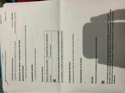

Der TPI 2054195/2 wurde am 16.12.2013 eingeführt und ersetzt den TPI 2054195/1 vom 16.12.2013. Er löst die Zugkräfte von 4 auf 3. Ich weiß nicht, warum es eine Überarbeitung dieses TPI gibt, aber in meinem Auto hat es funktioniert, die Zugkräfte verschwunden
+2
TPI 2051622/1 vom 29.06.2013, der die Unterbrechung von 2-3 Sekunden bei Verwendung des Kickdowns behebt. Dies ist das andere TPI, das der Workshop ablehnt, da es seine Existenz leugnet ... wenn ich es aus einem offiziellen Programm genommen habe und mit der Rahmennummer meines Autos ... peinlich.
Ich hoffe, ich war hilfreich und ermutige Sie, zu antworten und Ihre Erfahrungen zu teilen, damit jeder die aktuelle Situation verbessern kann
