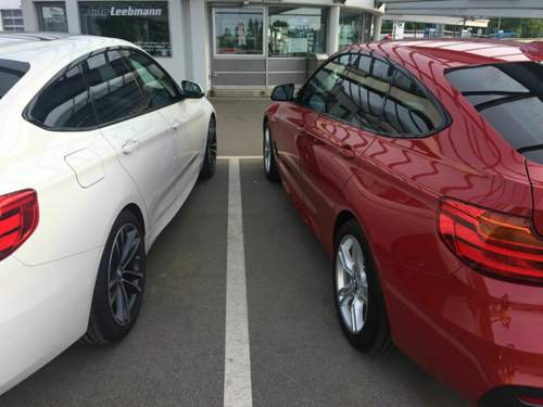

Übrigens habe ich bei meinen sehr umfangreichen F34 Besichtigungen und Recherchen gemerkt dass der F34 xDrive MIT adaptivem Fahrwerk auch tiefer ist!
Das wird sich sicherlich positiv auf das Fahrverhalten auswirken.
Hat BMW da was geändert?
In den Beschreibungen zu meinem 3er GT aus 2013 stand nur etwas davon, dass die 10 mm Tieferlegung beim M-Fahrwerk entfällt. Von einer Tieferlegung in Verbindung mit dem adaptiven Fahrwerk wurde nichts erwähnt.
War aber für mich persönlich kein Kriterium; wenn es mir auf die Tieferlegung angekommen wäre, hätte ich keinen xDrive genommen.
Da gibt es immer wieder ungenaue oder sogar mal falsche Beschreibungen in den BMW-Preislisten. Habe da inzwischen so meine Erfahrungen gesammelt 🙂
Ich stand mal neben 2 F34 xDrive mit M-Paket. Der mit normalem Fahrwerk war hochbeinig, der mit AFW war definitiv tiefer. Habe dann immer wieder darauf geachtet bei M-Paket & AFW und alle waren tiefer.
Das würde ich so aber nicht als Referenz nehmen. Denn auch Federn setzen sich erst im Laufe der Einfahrphase. Des weiteren kommt es auch auf Ausstattung, Motor und Räder an. Hinzu kommt, dass eines der Fahrzeuge vielleicht ja noch im Transportmodus gewesen sein kann.
Es waren immer Gebrauchte, die o.g. Punkte kann ich also definitiv ausschließen. Außerdem waren es mehrere Fälle.
Kann man auch nachvollziehen wenn man in den Bekannte Börsen nach F34 xDrive mit AFW sucht. Die Chance ist beim 335er am größten, da hier öfter verbaut. Man muss aber schon etwas im Verkaufstext rumsuchen.
Habe sogar ein schönes Beispiel anbei. Rechts ein F34 sDrive mit M-Paket & M-Fwk. und links ein F34 xDrive mit M-Paket & AFW.

Zu c): Ja so heißt es offiziell, aber ich habe meine Erfahrungen detailliert erklärt. Beim F34 scheint AFW trotz xDrive tiefer zu sein.
