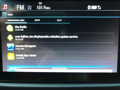

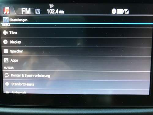

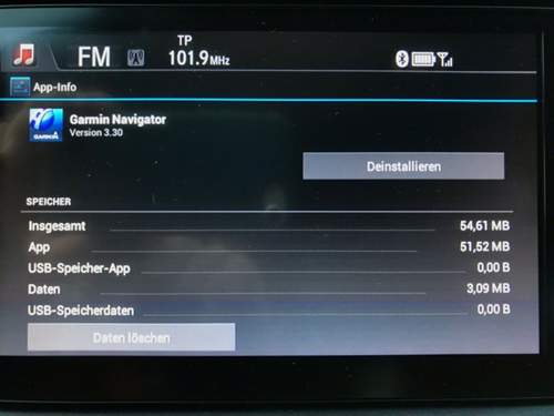

Also ich habe mal ein paar Fotos gemacht. Ist aber vom Connect des 9er Type R. Sollte aber die gleichen Menüpunkte auch bei dir geben.
Unter den Android-Einstellungen den Punkt „Apps“ suchen, dann den Garmin-Navigator auswählen und dann „Daten löschen“. Das löscht alle hinterlegten Daten und Einstellungen. Die App bleibt erhalten, denn dafür gibt es ja den Knopf „Deinstallieren“.
Bei mir war danach nur noch das Häkchen (den genauen Standort des Häkchens müsste ich wieder suchen) abgewählt, dass Drittapps auf GPS-Daten zugreifen können. Dadurch hatte das Navi erstmal keine Satelliten. War aber danach alles iO.
