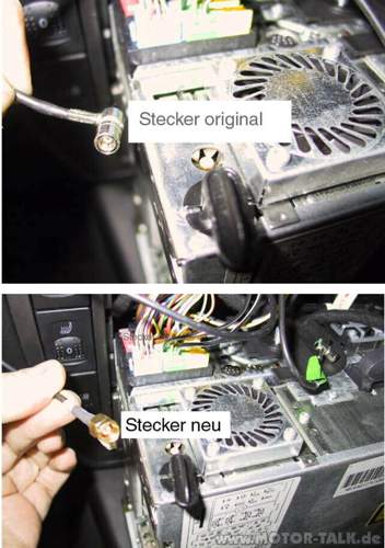

Stecker der GPS Antenne für Armaturenbrett sollte möglichst abgewinkelt sein sonst kannst Du den schwarzen Verriegelungsbügel nicht schließen.
Als Anhang Foto original / neu
Die Art des Steckers wird als SMB /FAKRA bezeichnet
Gps-stecker1
Mein Innenleben stammt von ein Medion. Das ist wirklich Rille. Willst du es zur Probe mal anstecken, dann brauchst du eine GPS-Maus mit SMB-Stecker

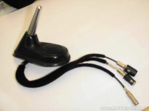

ich wollt mal fragen weiß einer vielleicht ob es eine original antenne aus dem vag regal gibt die bei dem a6 4b passt ?? also von den steckern her ???
ich such sowas in der richtung hier

ein paar Beiträge weiter oben von mir siehst welche Anschlüsse die Antenne haben sollte...

z.Bsp die vom A6 4B Limo EU, oder eine andere aus dem VAG Konzern. Die Montage ist ja durch den genormten Vierkant sichergestellt. Adapterkabel (kurze) hat auch der Freundliche in jeder gewünschten Version.
