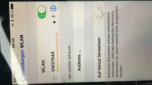

So, soweit so gut :-)
nach 30 Min Fahrt keine Veränderung. Irgend etwas fehlt da noch. Auswahl Google Earth bleibt grau und kann nicht aktiviert werden und die W-Lan Verbindung mit dem Handy sagt keine Internetverbindung.
Laut RNS Internetverbindung - Verbunden.
Kann jemand helfen was da noch fehlen könnte ?

So Google Earth läuft bei mir jetzt auch geht aber nicht wie bei Audi der Touareg nimmt etwa die Sim Karte oder nur Wlan bei meinem Audi ging beides.
Doch wenn Du es richtig machst geht beides :-) Siehst du die Pfeile , Fehler erkannt ?
@--Sharki-- schrieb am 18. Oktober 2016 um 17:19:10 Uhr:
Danke Sharki werde mal gucken , aber Du erhälst dann keine WhattsApp mehr auf Dein Handy oder geht das bei Dir.
Mein Touareg funktioniert als HotSpot , jedes gekoppelte Gerät bekommt auch Internet
@--Sharki-- schrieb am 18. Oktober 2016 um 17:26:40 Uhr:
Hast du das mal ausprobiert Internet geht bei mir auch aber ich empfange keine Whattsapp erst wenn die Verbindung getrennt wurde zum Auto kommen die an.ich werde noch ein wenig probieren.Danke dir

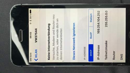

Mein Google Maps bzw Google Earth läuft ja mittlerweile!
Allerdings 2 Punke, welche nicht funktionieren:
- WLAN generell aktiv, aber mit bspw IPhone KEINE Internetverbindung übers WLAN
- Verkehrszeichen (Zulässig erlaubte Geschwindigkeit )werden im
navi nicht mehr angezeigt!
Hat da jemand eine Idee/ Hilfestellung?
Danke
Ich denke das es was mit der AP (Access Point) zu tun hat.
