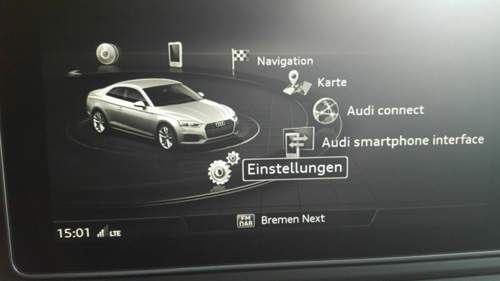

In der Reihenfolge
20170720-150136
20170720-150147
20170720-150204
Ach perfekt! Du bist der Beste!

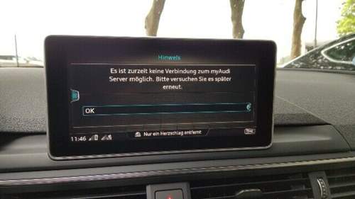

Hallo Audi-Freunde,
ich habe mein A5 Cabrio, MJ2018 am 13.7. bekommen. Ich habe es bis heute noch nicht hinbekommen, überhaupt nur 1x google earth ans Laufen zu kriegen, ebenso fehlen mir bei Audi Connect de Kraftstoffpreise, Wetter und Nachrichten (zumindest hatte ich das beim TTS vorher und nehme an, das gibt es noch) Ich habe schon fleißig hier geleesn und schon alles versucht, bis auf Sicherung ziehen, da trau ich mich nicht dran - muß ja eigentlich auch ohne gehen. Also Hard Reset MMI, Telefon, Connect auf Werkseinstellungen zurücksetzen, ich bin als Hauptnutzer bei connect drin und krieg auf meinemHandy auch die Daten, aber jedesmal wenn ich versuche Google Earth zu aktivieren, erscheint die angehängte Meldung.
Nach dem Zurücksetzen auf Werkseinstellungen war mein S8 immer noch im Auto verbunden und ich war immer noch Hauptnutzer bei connect, das hat mich gewundert, bleibt das alles erhalten? Habt ihr noch irgendeine Idee? Mein Freundlicher hat leider keine Ahnung, der einzige Fachmann dort ist noch im urlaub, logischerweies werde ich dort auflaufen ewnn ich es nicht in Gang kriege.
LTE wird permanent angezeigt, fahre im Raum Düsseldorf.
Ich freu mich über jeden Tip, den ich bislang vielleicht übersehen hab.
Img-3732
@tiefseeblau : erst mal Ursachenforschung betreiben....
-du bist auf myaudi angemeldet
-du bist im Auto als Hauptbenutzer eingetragen (email und PIN)
-den 10stelligen Code vom Schlüssel im Auto eintragen
Wenn das alles passt und GE trotzdem nicht funktioniert, hilft oftmals im MMI das Telefon zurücksetzten. Dann sollte GE normalerweise laufen.
Danke, genau das hab ich alles gemacht. mit Telefon zurücksetzen meinst Du auf Werkseinstellungen zurück? Hab ich auch schon gemacht, aber wie erwähnt war mein S8 danach trotzdem noch mit dem Auto verbunden.
Ja, das Telefon im MMI auf Werkseinstellung zurücksetzten. Das Handy bleibt weiter verbunden ohne neu eingerichtet werden zu müssen. Normalerweise sollte das helfen.
ich hab es nochmal versucht - keine Änderung, immer noch die gleiche Fehlermeldung mit dem myaudi server....ich bin ratlos - und ich fürchte, der Freundliche auch...noch 1 woche, dann ist der angebliche Spezialist wieder da.
