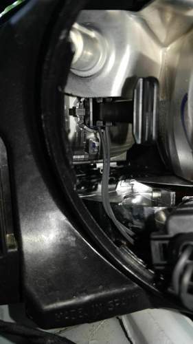

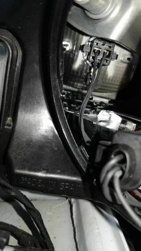

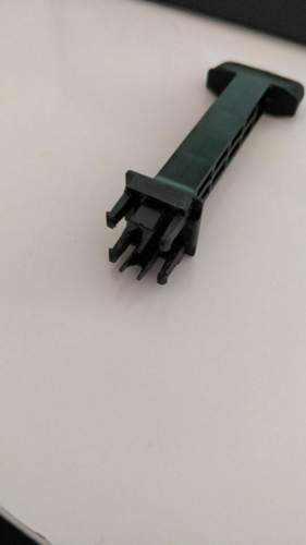

Ich würde den Thread gerne nochmal ins Leben rufen, da ich gerade eben versucht habe, die Lampen zu tauschen (nein, nicht gegen LEDs, Halogen sind defekt).
Deckel ab, "Herausziehdings" gefunden, aber habe mich nicht getraut fest anzuzuziehen und habe das besagte Teil aus seiner Halterung gezogen, allerdings ohne Beschädigung würde ich sagen (Bild ist im Anhang). Bekomme es jetzt aber leider nicht mehr in die Halterung.
Bei Youtube habe ich auch nichts dazu gefunden und hier in der Suche auch nur diesen Thread.
Über Hilfe würde ich mich sehr freuen.
Ich hänge auch noch 2 Bilder an (eins mit Dings und eins ohne 😁 )

Als ich kürzlich meine TFL Halogens gegen LED getauscht hatte, habe ich den Lampensockel mit der Herausziehilfe am Stück senkrecht herausgezogen, ohne die Teile zu trennen.
Mit anziehen war da m.E. auch nix im Sinne von links/rechts drehen, sondern nur reinstecken und fertig. Ich hatte allerdings auch das Gefühl, das die Lämpchen so recht locker sitzen. Scheint aber so gewollt zu sein, da sie bis heute nicht herausgerutscht sind, sitzen sie also korrekt.
@gttom schrieb am 10. Mai 2018 um 07:31:19 Uhr:
Danke erstmal für deine Antwort!
Habe es eben nochmal versucht, allerdings habe ich immer nur die Herausziehhilfe in der Hand...
Gedreht hatte ich nichts, nur ein kleines Bisschen nach rechts/links geneigt, aber auch nur gerade hat nichts geholfen.
Keine Ahnung wie ich jetzt weitermachen soll. Beim rechten Scheinwerfer könnte es noch mit einer Zange klappen, um unter die eigentliche Halterung zu kommen, aber links sieht es mit Platz sehr schlecht aus.
Wenn noch jemand einen Vorschlag hat, ich bin für alle Anregungen offen.
Wollte mich nur nochmal melden, wie ich es "gelöst" habe.
Nachdem ich es mehrere Stunden mit Zange vergeblich versucht habe, bin ich direkt zu VW gefahren und habe einfach mal gefragt, ob mir jmd. aus der Werkstatt beim Tausch einer Birne helfen könnte.
Long story short:
Sie hatten es auch nicht einfach, aber haben es doch geschafft und das beste -> ohne Kosten für mich 🙂
Vielen Dank nochmal an alle 🙂
