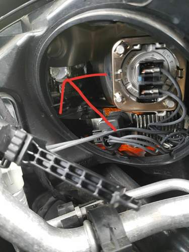

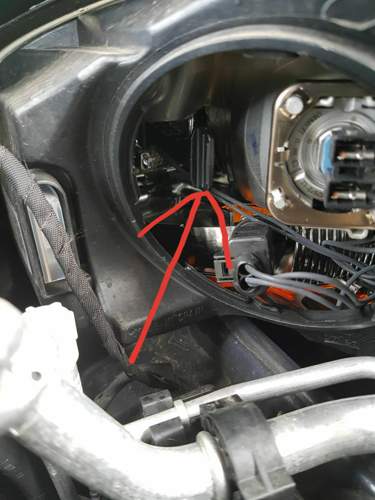

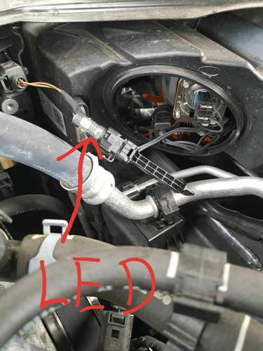

Und du hast auch wirklich am richtigen Sockel gezogen?
Bei mir sitzen die Sockel für die Tagfahrlichtbirnchen total locker drin. Ein kurzer Zug nach hinten und draußen sind die.
Siehe Fotos.

Das sieht bei mir irgendwie anders aus. Ich hab genau diese Plastikhalterungen versucht heraus zu ziehen und hatte die dann in der Hand und die Halterung mit der Birne war immer noch drin. Muss dazu sagen, der Wagen ist erst 18 Monate alt und wahrscheinlich wurde noch nie so eine Birne gewechselt. Gibt es noch eine andere Möglichkeit zum tauschen? Ganzen Scheinwerfer ausbauen?

18 Monate alt = Golf 7 Facelift...oder?
Meiner dagegen ist das Vorfacelift mit Xenon. Daher sicher andere Scheinwerfer.
Mein Golf Sportsvan ist EZ: 02.2017 und hat Bi-Xenon Scheinwerfer.
@gttom schrieb am 24. September 2018 um 17:55:49 Uhr:
Sind die vom normalen Golf 7 und Sportsvan vielleicht unterschiedlich?
