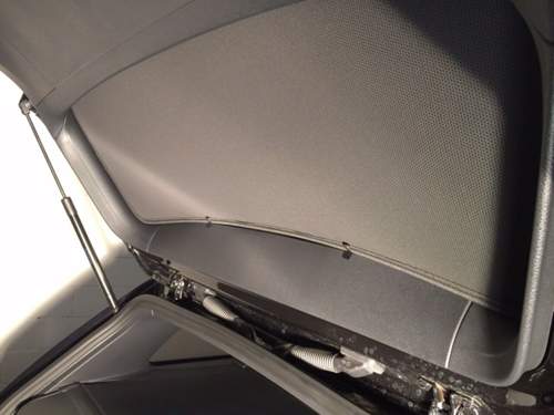

Hallo.
Ich habe mir für meinen neuen Golf Variant (Juli 2014) die Original VW
Sonnenschutzgitter Art. Nr. 5G9064365 geleistet. Kosten 200.-€

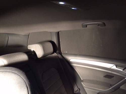

Also nicht gerade billig, dafür sind sie vom Material her gut verarbeitet und passen zumindest an den Seitenscheiben exakt in die davor vorgesehenen Halterungen.
Leider aber nicht bei der Heckscheibe.
Dort wird das entsprechende Gitter relativ stramm in die
innere Umrandung geklemmt, so dass das Gitter zwar fest sitzt, aber im Stoff leichte Wellen bildet.
Dies ist bei den Seitenscheiben nicht der Fall, zumal die Elemente dort ja nicht mechanisch so stramm eingeklemmt werden. Außerdem schaut man dort ja als Fahrer nicht ständig hin.
Beim Blick in den Rückspiegel stört der wellige Verlauf vor der Heckscheibe aber schon.
Ein zweites bei VW bestelltes Exemplar verhält sich leider identisch, so dass man von einem generellen
Fertigungsfehler oder zumindest einer zu groß bemessenen Fertigungstoleranz ausgehen muss.
Wer hat einen Rat, wie man dies trotzdem plan ohne Wellen vor die Scheibe setzen kann bzw. wer kennt die Adresse des Herstellers, damit man dort persönlich das Problem schildern kann.
VW scheint diese Gitter ja nicht selbst zu produzieren.
Kann jemand diesen Sachverhalt bestätigen, oder bin ich damit alleine.
Danke

ein kleiner Bericht von mir zu dem Sonnenschutzgitter an der Heckscheibe.
Es liegt definitiv am Einbau der Gitter.
Als ich das Gitter das erste mal eingebaut habe, ist es wie von selbst reingeschlüpft und ich hatte keine Wellen drin.
Es war schön straff.
Jetzt hab ich es mal ausgebaut zum Scheiben reinigen.
Ich hab es fast nicht rausbekommen und musste schon ordentlich biegen und ziehen.
Danach hatte der Rahmen eine leichte Biegung drin.
Die habe ich zurückgebogen (würde sagen das ich es wieder auf Originalzustand hinbekommen habe).
Beim Einbau lief es wie beim Ausbau 🙁
Den Kniff vom ersten Einbau hatte ich diesmal nicht hinbekommen.
Jetzt hab ich unten (Scheibenwischermotor) eine Welle und oben (3. Bremsleuchte) einen Spalt von Rahmen zu Scheibe.
Ich werde es also wieder ausbauen müssen und so lange probieren bis es wieder besser sitzt.

ich hab es mal wieder draussen gehabt und wieder probiert es besser einzubauen als zuvor.
Ich muss sagen es ist mir mittlerweile egal ob es da oder hier eine kleine Welle oder einen kleinen Spalt hat.
Das ist sowas von egal. Die Sonnenschutzgitter erfüllen ihren Zweck trotzdem.
Es gibt für uns nichts besseres bzw keine alternative dazu.
Ich kann diese Sonnenschutzgitter jedem nur empfehlen.
kann ich auch bestätigen.
Ich weiß mittlerweile sogar noch nicht mal ob die Wellen noch drin sind. Muss heut abend mal schauen.
Stören tut es jedenfalls mittlerweile nicht mehr.
Markus
soo, hab gestern Abend nochmal nachgeschaut. Falte ist nach wie vor vorhanden. Mittlerweile aber Symetrisch auf beiden Seiten gleich. Wenn man nicht gesondert drauf achtet fällt's nicht auf.
Trotzdem Armutszeugnis vom Hersteller zu behaupten der Einbau wäre nicht fachgerecht.
Markus

Hab auch die Probleme mit dem Sonnenschutz in der Variant-Heckscheibe. Und die Wellen werden nach jedem Ausbau und Einbau schlimmer.
Jetzt hat mein Händler einen neuen Satz bestellt...
Will das jetzt auch bestellen.
Also hat es bisher bei niemanden richtig gepasst?
Also ich hab die Dinger (für alle 5 Scheiben) seit 1,5 Jahren verbaut und bei mir haben die gepasst.
Es ist schon richtig, dass es nicht ganz einfach ist, den Sonnenschutz an der Heckscheibe zu montieren, jedoch auch nicht unmöglich. Ich bin soweit zufrieden!
