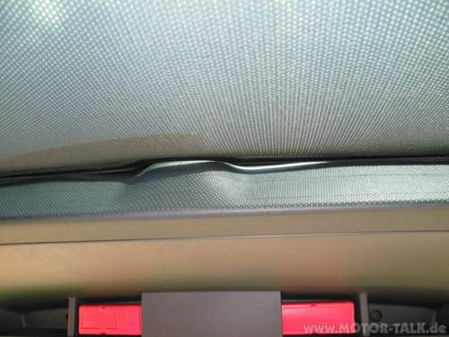

Ich habe mir für meinen neuen Golf Variant (Juli 2014) die Original VW
Sonnenschutzgitter Art. Nr. 5G9064365 geleistet. Kosten 200.-€
Also nicht gerade billig, dafür sind sie vom Material her gut verarbeitet und passen zumindest an den Seitenscheiben exakt in die davor vorgesehenen Halterungen.
Leider aber nicht bei der Heckscheibe.
Dort wird das entsprechende Gitter relativ stramm in die
innere Umrandung geklemmt, so dass das Gitter zwar fest sitzt, aber im Stoff leichte Wellen bildet.
Dies ist bei den Seitenscheiben nicht der Fall, zumal die Elemente dort ja nicht mechanisch so stramm eingeklemmt werden. Außerdem schaut man dort ja als Fahrer nicht ständig hin.
Beim Blick in den Rückspiegel stört der wellige Verlauf vor der Heckscheibe aber schon.
Ein zweites bei VW bestelltes Exemplar verhält sich leider identisch, so dass man von einem generellen
Fertigungsfehler oder zumindest einer zu groß bemessenen Fertigungstoleranz ausgehen muss.
Wer hat einen Rat, wie man dies trotzdem plan ohne Wellen vor die Scheibe setzen kann bzw. wer kennt die Adresse des Herstellers, damit man dort persönlich das Problem schildern kann.
VW scheint diese Gitter ja nicht selbst zu produzieren.
Kann jemand diesen Sachverhalt bestätigen, oder bin ich damit alleine.

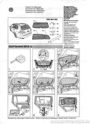

golfer0510:
bei der Einbauanleitung gibt es Bilder, die das Heckgitter mal mit, mal ohne Firmenetikett zeigen. Genauso verhält es sich, wenn ich das Ding in Natura in der Hand habe. Ich kann es so halten, dass ich das Etikett sehe und wenn ich es umdrehe sehe ich das Etikett nicht.
Daher vermutete ich, dass das dargestellte Einbau-Bild genau diesen Sachverhalt widerspiegeln sollte und habe das Gitter mit dem Schild ins Wageninnere angebracht.
Mittlerweile hat mir auch Windesa mitgeteilt, dass das Schild nach außen zeigen müsse, damit es von den Passanten gesehen werden kann, was ja auch Sinn macht. Hier ist also die VW-Anleitung etwas irreführend, was mir bestätigt wurde. Für die Einbau-Anleitung sei VW alleine verantwortlich.
Wie auch immer. Es passt weder in der "richtigen" noch in der "falschen" Schild-Position. Zumindest onepoitofview konnte hier (neben climair) ebenfalls bestätigen, dass es beim Heck Probleme gibt.

also laut Anleitung hat der Sonnenschutz für die Heckscheibe nichts hinter der Verkleidung zu suchen. War auch heute bei VW. Die haben einen Zweiten bestellt, der aber ebenso wenig ohne Wellenbildung passte.
Es würde mich wundern, wenn du wirklich den wulstigen Rand des Sonnengitters unter die Verkleidung bekommen hast. Denn spätestens in den kurven links und rechts dürfte dann der Gitterrand wieder nach außen wollen. Das Gitter ist ja auch nicht vom Umfang so groß, dass es komplett unter die Verkleidung passen würde. Dann wäre es allerdings denkbar, dass das Gitter schön gespannt vor der Scheibe liegt.
Den Haken habe ich benutzt, um die Verkleidung so weit anzuheben, dass die zwei Halteklipse auf die Kunststoffverkleidung gesteckt werden konnten. Diese liegen ja im geöffneten Zustand der Heckklappe oben links und rechts jeweils ca. 17 cm aus der Mitte heraus, um das Gitter vor der Scheibe zu halten.
Die Spannung des Sonnengitters sorgt dafür, dass der Rest ziemlich stabil vor der Scheibe bleibt. Also rausfallen kann es eh nicht.
Und an der oberen Seite ist ja an der Mitte der Scheibe ein kleiner Bauch, wo das Gitter ebenfalls nach innen gewölbt ist. Hier stimmen die Abstände manchmal nicht ganz.

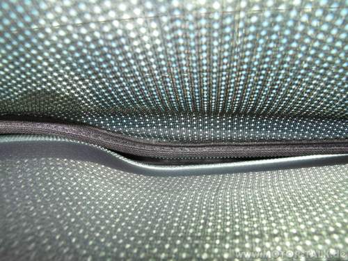

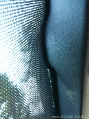

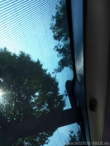

Ich habe jetzt mal ein paar Fotos von der Situation in meinem Golf Var. gemacht.
Es ist ja nicht so, dass ich das Gitter nicht eingesetzt bekäme. Das geht natürlich und wie man auf den Bildern sehen kann, sitzt es an der Stelle wo es hin soll. Zwischen Scheibe und Innenverkleidung (Bild 6 und 7). Alles andere würde ja überhaupt nicht funktionieren. Es würde sogar dort verbleiben selbst wenn die beiden kleinen Klammern fehlen würden, da es so extrem unter Spannung eingesetzt wird.
Das es mit etwas Druck in die Ecken geschoben werden muss und hinter die Klammern gelegt wird war mir von Beginn an klar. Auch das habe ich natürlich versucht.
Man sieht aber deutlich die Abstände zum Rand der Scheibe (Bild2). Der umlaufende Rahmen des Gitters, welcher sich ja leicht biegen lässt, folgt eben nicht dem leicht gekrümmten Verlauf der Scheibe und an der Stelle wo die Wölbung für den Wischermotor ist (Bild 1,3,8), entsteht dann die beschriebene Welle im Netztuch, weil eben nicht genug Spannung nach oben und unten aufgebaut wird, so dass sich das ganze Gitter aufspannt und dabei das Tuch straff ziehen könnte.
Im Gegenteil, ich versuche die ganze Zeit das Gitter bis in die letzte kleine Ecke zwischen Innenverkleidung und Scheibe zu schieben, aber sie zieht sich selbständig wieder zurück, wodurch die Welle entsteht. So wie im Bild 4 zu sehen ergibt sich dann in etwa der Blick durch den Rückspiegel mit der Welle im unteren Bereich. Natürlich könnte man damit leben und sich versuchen daran zu gewöhnen. Nur wenn hier mehrfach berichtet wird, dass es sagenhaft passt und aussieht möchte ich für 200€ auch in diesen Genus kommen.
Den Schutzeffekt empfinde ich ebenfalls als enorm, vor allem für die hinteren Insassen bei tief stehender seitlicher Sonne. Daher will ich es unbedingt hinbekommen, dass es auch bei mir gut wird.
Zur Not müsste ich alles zurückgeben und direkt bei Sonnyboy Windesa bestellen. Obwohl das ja qualitativ keinen Unterschied machen dürfte, wenn die nur als Zulieferer für VW fungieren.
Hier also mal die Bilder. Ich hoffe, man kann das Problem erkennen.
