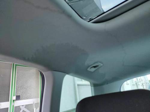

Abend Freunde,
mein Golf 7 Variant BJ ende 2014 ist undicht.
Anscheinend läuft irgendwo Wasser übers Dach nach hinten Rechts/Links.
Kennt einer das Problem und weiß wie man das selber beseitigen kann?
Ich wäre für jede Hilfe mega Dankbar da ich am verzweifeln bin.
Gruß Johnny

Das ist doch bei VW bekannt ,da gab es vor kurzem eine Rückrufaktion.Erkundige dich mal ob dein Fahrzeug auch dazu gehört.

Bin mal gespannt ob der Freundliche noch Kulanz gewährt...
Ich hoffe Du hast alle Service-massnahmen eingehalten.
Am Dach wurde einiges geändert in der Serie , ab 2015
anderer Kleber , andere Dichtungen etc.
Dafür gab es auch TPIs.
Das sieht irgendwie nicht nach verstopften Ablauf aus..
ich nehm mal an das der ganze Rahmen erneuert werden muss.
(Meine Meinung)
Berichte bitte was der Händler sagt.

Habe gerade bei VW angerufen.
Mein Wagen fällt auch unter der Rückrufaktion.
Erstmal aufatmen.
Habe einen Termin für nächste Woche Donnerstag.
Weiß einer was genau gemacht wird und ob der Golf danach trocken bleibt?
[Von Motor-Talk aus dem Thema 'Panaoramadach undicht Dachhimmel Wasserschaden' überführt.]
Worst Case...der Rahmen wird rausgesägt und Du bekommst ein neues
Panoramadach.
Ob das P-Dach dann trocken bleibt..das weiss nur der liebe Gott.
Aber das Problem ist bekannt.
