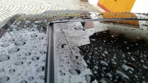

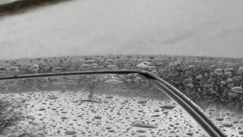

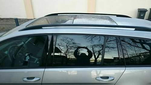

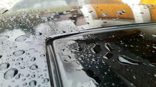

Hallo Freunde,
ich muss mich zum Thema Wassereinbruch mal einklinken.
Habe seit ca 1 Monat einen 7er GTD mit Panoramadach. Da mein letztes Auto (GOLF 6 damals komplett mit Wasser vollgelaufen ist) Defekte Zwangsentlüftung. Mache ich mir nun sorgen, dass mir sowas nochmals passiert.
Mein Auto steht die ganze zeit im freien und ist leicht schräg abgestellt.
VORWEG ich habe aktuell keinen WASSEREINBRUCH! also nur Proforma
Hab nun die beiden vorderen Wasserabläufe des Panoramadachs auf verstopfung getestet, sind beide frei.
Was mir aber aufgefallen ist ist die umliegende Dichtung die beim geschlossenen Zustand des Panoramadach abdichten soll. Diese wird vorne links und vorne rechts an den Ecken nach unten gehebelt somit strömt das Wasser über die Dichtung.
Ist das NORMAL???
Das Wasser fließt aufjedenfall durch die Dichtung ab aber wo es dann im Inneren langläuft weiß ich leider nicht. Wie gesagt ich habe aktuell keinen Wassereinbruch feststellen können aber möchte aufjedenfall alle Probleme des Dachs checken.
anbei ein Paar Bilder
Hoffe Ihr könnte mir weiterhelfen. Vielleicht muss die Dichtung dort so aussehen!? Ich kann es leider nicht vergleichen

Nein, das muss definitiv nicht so aussehen.
Also an meinem Golf 7 Variant schliesst die Dichtung überall bündig / gleichmäßig mit dem Dach ab..
Würde auch sagen hier stimmt was nicht..
Auf dem letzten Bild ist doch die Dichtung leicht angeschürft.. sieht aus wie ne druckstelle die nicht sein darf.
Lass es abklären.
Wärst nicht der Erste bei dem sich die Dichtung gelöst hat..

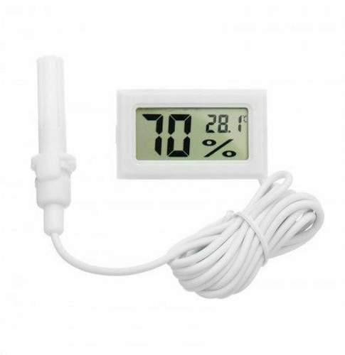

Bin ja auch mit meinem 5er leidgeplagt.....gewesen.
Zu deinem Satz "Schaden - den man nicht überprüfen oder überwachen kann -" muss ich sagen, es geht doch.
Ich benutze zwei kleine Hygrometer mit langer Messleitung, wobei die Fühler an zwei prädestinierten Stellen platziert sind: A-Säule vorne rechts und in der Reserveradmulde hinten.
Hier sehe ich sehr schnell ob es zu einem erneutem Wassereinbruch (Anzeige >90%) gekommen ist, ohne das halbe Auto zerlegen zu müssen.
Zu meinem Glück habe ich seid mehr als 2 Jahren Ruhe.
