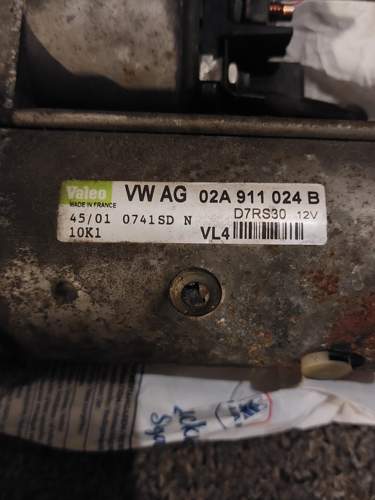

Den alten Anlasser habe ich nun nochmal getestet und dann ausgebaut. Bei den Tests in eingebautem Zustand kam raus, dass es am Anlasser selbst liegen muss. Der Magnetschalter klackte, man hörte manchmal dabei auch ein merkwürdiges Geräusch von "überschlagenden Funken", aber er drehte halt nicht. Auch mit direkt angeschlossener Batterie wollte er den Motor in eingebautem Zustand nicht drehen.
In ausgebautem Zustand mit direkt angeschlossener Batterie funktionierte er dann interessanterweise wieder ganz normal! Aber natürlich völlig "ohne Last", daher ist das wohl nicht aussagekräftig. (Das vielleicht noch als Anmerkung zu dem einen Video, was mal verlinkt wurde: Ein gebrauchter Anlasser, der ausgebaut scheinbar bestens funktioniert, muss eingebaut deshalb aber nicht automatisch auch funktionieren.)
11 Zähne hat er. Auf der Unterseite klebt tatsächlich ein Aufkleber. Die Teilenummer lautet 02A 911 024 B. Aber keine Angabe der Leistung. Wenn man mit der Teilenummer googlet, dann kommt raus, dass er wohl 1,8 kW hat.
Das mit der Zähnezahl ist irgendwie doch nicht so ein aussagekräftiges Merkmal. Bei vielen der im Netz angebotenen Anlassen steht sowas wie "Zähnezahl 10, 11" oder teilweise liest man auch "Zähnezahl 1: 10, Zähnezahl 2: 11". Keine Ahnung, was das zu bedeuten hat, oder warum die keine eindeutige Angabe der Zähnezahl machen können. 🤔
Bin jetzt am überlegen, ob ich Bosch oder Valeo, neu oder überholt kaufe. Ich tendiere zum überholten Valeo.

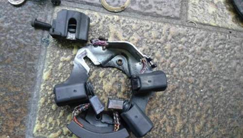

Verbrauchte Kohlen schaffen es im Leerlauf noch ein "bisschen" Spannung auf den Kollektor zu übertragen. Bei hohen Strömen versagt dieser Übergang, es schmürzelt dann nur nach Strom.
Btw, Zahnverbindungen sind nicht abhängig von Zähnezahl sondern vom "gleichen" Modul.
https://de.m.wikipedia.org/wiki/Modul_(Zahnrad)
Kohlenhalter mit Kohlen gibt’s auch als Ersatzteil.

Nur Kohlen wechseln ist Quatsch.
Oft sind die Kunststoffbauteile einfach nur verkohlt. Dort entsteht schonmal gut Hitze.
Mach das Ding einfach neu, sonst holst du dir neue Fehlerquellen ein. Ich würde da jetzt nicht herumpfuschen nur um 50 oder 70 EUR zu sparen.

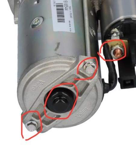

Du kannst ihn ja mal aufschrauben, es sind nur 4 Schrauben/Muttern zu lösen. Dann kannst du mal reinschauen.
Man kann dann schon direkt die Kohlen sehen. Wenn man den Kohlenhalter entfernt kann man den Anker rausziehen und auf starke Riefen/Kratzer an den Kontaktflächen achten. Wenn dort keine bzw. nur leichte Kratzer sind ist der Anker noch gut und ein neuer Kohlenhalter reicht aus.
Die Kontaktflächen sollte man mit Schleifpapier glatt schleifen.
Meiner läuft seit der Revision jetzt ca 4-5 Jahre im Kurzstreckenbetrieb (häufige Motorstarts). Die Revision hatte bei meinem Bosch Anlasser ca 30-60 Minuten gedauert. Der Aufbau ist ziemlich identisch.

Interessant, ich hatte den Anker damals in einen Akkuschrauber eingespannt und zuerst mit Pfeile und anschließend mit feinem Schleifpapier bearbeitet, also mit dem Akkuschrauber drehen gelassen und die Pfeile bzw. das Schleifpapier dran gehalten, daher denke ich nicht das es unrund ist.
Nach dem Schleifen hatte ich ihn mit Bremsenreiniger gereinigt.
Bisher läuft er noch, mal schauen wie lange. Wenn er dann defekt ist wird er wohl auch gegen einen Neuen getauscht.
Da der Kohlenhalter mit Kohlen vom Boschanlasser nur ca 10 Euro gekostet hatte, war es einen Versuch wert und ich bin bisher zufrieden.
Bei 29 Euro hätte ich wahrscheinlich auch eher zu einem neuen Anlasser tendiert.
