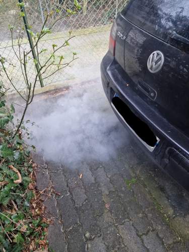

Zu meiner Aussage von oben muss ich ein paar Korrekturen vornehmen:
- Der Rauch ist eher bläulich
- Es stinkt ein bisschen (ka ob es wirklich Öl ist)
- extremer Rauchentwicklung
- minimaler Wasserverlust

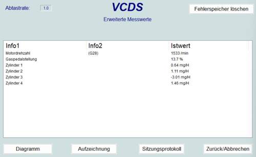

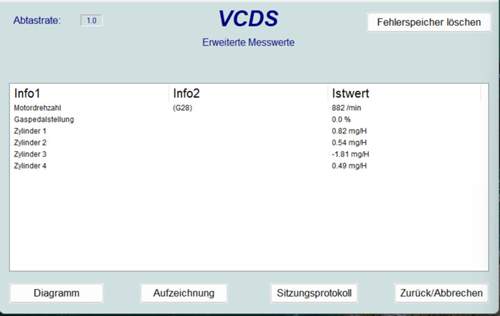

Habe folgende Werte für die Einspritzmengenabweichung gelesen für Leerlauf (1.Bild) und leichter Gasannahme (2.Bild):
Was würdet ihr denn so sagen?
1. Bild
2. Bild
Rauch

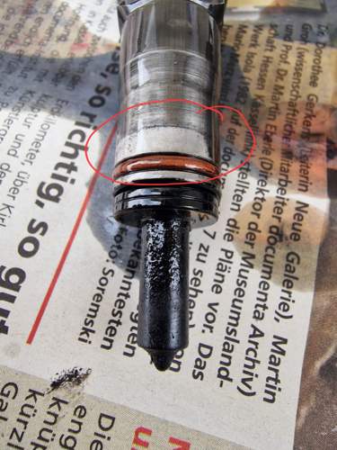

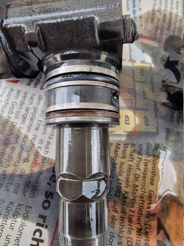

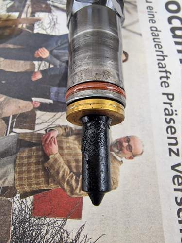

Hallo, ich habe jetzt erst Zeit für die Reparatur gefunden.
Habe die pde ausgebaut. Der. 3. Zylinder der eine hohe Einspritzmengenabweichung (Bild 1), ist beim Feuering schwarz und hat eine "Scheuerstelle".
Außerdem sind die Dichtungen n.i.O.
20240320
20240320
20240320
Sieht aus als hättest du den Übeltäter gefunden. Würde noch das Spritzbild vom betroffenen PDEs prüfen lassen.
Habe über das Wochende endlich zeit gehabt die Dichtungen zu ersetzten und jetzt raucht er nicht mehr. Vielen Dank an euch besonders an Kolbenfresser2000 😁
