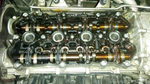

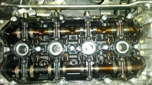

Ab heute,eigentlich schon seit gestern,bin ich Besitzer eines Golf 5 GTI.
Eigentlich ein Grund zur Freude,aber ich war so abgedreht einen GTI
mit Motorschaden zu kaufen. 😎
Was aber genau passiert ist weiß ich noch nicht.
Ich habe heute mit einem Kollegen(KFZ Meister) zusammen angefangen
den Zyl. Kopf zu demontieren.
2 Stunden haben nicht gereicht um ihn abzubekommen.
Immerhin ist der Ventildeckel ab,aber was darunter zu sehen ist
erfreut mich nicht gerade. (siehe Bilder)
Frage; wir vermuten das die Steuerkette übergesprungen oder
gerissen ist.
Müsste man nicht schon jetzt sehen können ob Ventile krumm sind?

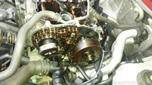

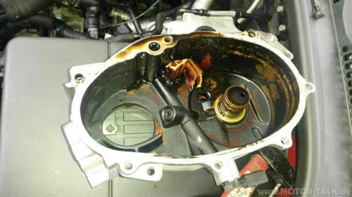

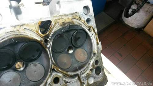

So,der Kopf ist runter.
Schaut euch die Bilder mal an...
20140321-153607
20140321-153617
20140321-153631
+6
Sieht nach Öldruckproblem aus, Nockenwellenlager haben gefressen somit die Nockenwellen sich immer schwerer drehten und in Folge die Kette immer straffer wurde, den Spanner beschädigte und dann folgte der Kettenriss / Übersprung...
So schauts aus. Oder aber das Lager falsch angezogen. Ist jetzt nur Zyl2 getroffen?
Hätte ein arg doofes Gefühl den Kolben drin zu lassen.
Die Kolben machen mir am wenigsten sorgen.
Die Zylinderwände sahen soweit ok aus.
Keine Riefen oder dergleichen.
Zyl. 4 hats auch erwischt.
3 und 1 scheinen ok.
Arni, vertu dich nicht. Die beiden 6mm Ventilschäft sind schon steif. Das wie als wenn du mit nem Hammer auf den Kolben haust. Keine Riefen ist nicht eindeutig. Der hat ja nicht mehr viel gelaufen. Es geht um die Ringnut, die gestaucht wird.
Zu diesem Thema habe ich mit einem DEKRA Ingenieur und einem KFZ Meister
gesprochen.
Beide meinten das es dazu nicht käme.
Und auch Nachfrage beim Werkstattmeister eines VW Partners ergab,es wird
nur der Kopf getauscht,danach läuft der Motor ohne Probleme.

Das ist völliger Unfug, es hier nur mit neuen Ventilen zu versuchen - bei diesem Schadensbild ist ein neuer Kopf absolut zwingend. Es sind mit Sicherheit auch die Ventilführungen beschädigt, das muss man auch mit bloßem Auge nicht direkt sehen.
Abgesehen davon würde ich mir zunächst die Ölpumpe samt Peripherie ansehen, wenn der Öldruck tatsächlich zusammengebrochen ist können auch die Kurbelwellenlager einen weg haben.
