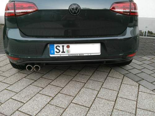

Hat jetzt schon jemand den Austausch des Diffusors gegen den mit AHK vorgenommen und geht das wirklich ohne Probleme Plug & Play? Wäre schön, wenn jemand kurz über seinen Umbau berichten könnte.
Ja gemacht und Ja ist kein großer Aufwand wenn sich die zwei Schrauben lösen lassen, bzw. rausdrehen.
I have ordered original GTI diffuser and original GTI "Endschalldämpfer Auspuff" and i will change this for my GTD diffuser and GTD "Endschalldämpfer Auspuff". I am very excited about this change! I will make a report in two weeks. Till then....🙂
20140518183547-1
Nur zwei Schrauben und dann kann man den Diffusor aus der Schürze clipsen, oder wie darf ich mir das vorstellen? Oder muss die kpl. Schürze runter? Danke schon mal für die Info.
Richtig. Die Stoßstange kann bleiben. Wie Du was lösen musst siehst man anhand des neuen Diffusor. Fängst von einer Seite an und löst die Nasen einer nach der anderen.

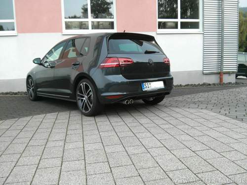

habe den Diffusor an meinem Golf auch ausgetauscht. Wurde vorher von einem Lackierer in schwarz-matt lackiert. Hier noch einpaar Bilder
Img-20140711-185041
Img-20140711-185058
Da der Austausch ja anscheinend wirklich sehr einfach ist, werde ich mich wohl auch mal ranmachen.
Der " normale " Diffusor sieht mir einfach zu langweilig aus.
