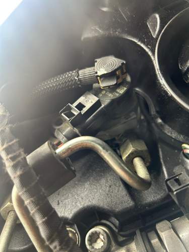

Und Unterdruck auf dan Ladedruck steller ist auch vorhanden und er ist in gezogener Stellung wenn das Auto läuft
Der Fehler deutet auf ein defektes Ladedruckregelventil hin N75 heißt das Teil umgangssprachlich. Das lässt kein Druck mehr durch. Von pierburg kostet das Teil um die 40 Euro
Such auch Mal bei Google nach Fehler 029900
Habe mal den Schlauch bei laufendem Motor abgezogen da is Unterdruck vorhanden aber gibt dann den Fehler raus wenn die Unterdruck Leitung nicht angeschlossen ist
Danke werde das Teil mal bestellen und schauen ob es ne Besserung bringt
Also am druclverteiler liegt es nicht habe ihn gewechselt selber Fehler Auto geht nach paar km in notlauf
Habe auch mal an die Dose am Turbo Unterdruck gegeben das Gestänge funktioniert und es hält auch den Unterdruck . Da ist aber noch ein elektrischer Stecker was der steuert weiß ich leider nicht
Unterdruck Schläuche kontrolliert ebenfalls alle dicht

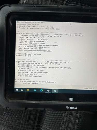

vielleicht weiß ja jemand was mit den Daten aus dem Foto anzufangen
Fehler 19225 ladedruckregelung
Fehler 19225 ladedruckregelung 1

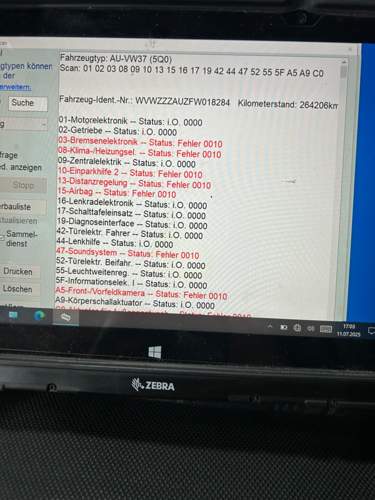

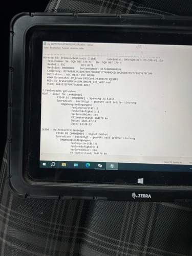

Lese den mal aus... was der Grund für die DPF-Lampe ist.
P200200?
Die DPF Lampe ist erst nach dem zwangsregenieren aufgeleuchtet und im motorsteuergerät sind keine Fehler hinterlegt
Diesbezüglich nur der Fehler 19225 (p029900) wegen dem Ladedruck den habe ich aber vorhin gelöscht .
Ich Mach mal Ben Auto Scan
Wie hoch ist denn die Rußbeladung vom Partikelfilter?
