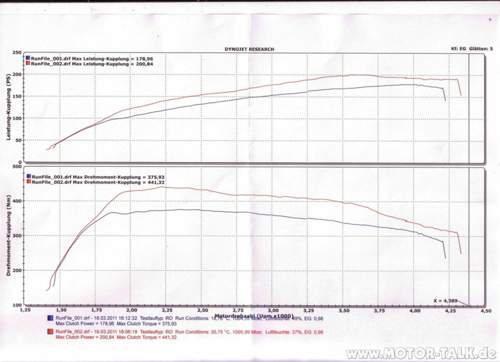

Es ist vollbracht, mein GTD ist nun "optimiert" 😁
Erstmal danke an dieser Stelle an Danny (Tuning) & Danny (Prüfstand) von MTB, welche einen tollen Job gemacht haben, geduldig alles erklärt haben und obendrein noch supernett sind. Und reichlich Kaffee gab es auch noch 🙂
Die Prozedur ist übrigens ziemlich aufwändig:
Steuergerät muss ausgebaut, geöffnet und mit gelöteten Widerständen versehen werden (kein Witz!), damit der "Tuningschutz" umgangen werden kann.
Netter Nebeneffekt: Der Flashcounter wird dabei nicht erhöht 😉
Zunächst zu den Leistungswerte vorher/nachher ( siehe Leistungsdiagramm im Anhang ):
Vorher: 178 PS / 375 NM (gut eingefahren 😁)
Nachher: 200 PS / 441(!!) NM
Danny (Tuning) sagte, dass sich das Steuergerät noch ein bisschen "einfahren" müsse und in den nächsten Tagen ~210 PS erreicht werden. Vielleicht werde ich dies durch eine weitere Leistungsmessung im nächsten Monat validieren 😉
Und nun zum subjektiven Eindruck:
Ab ca. 1.800 U/Min geht er unverschämt gut ab, kein Vergleich mehr zum Serienzustand.
Der 2. Gang ist fast schon pervers ( die ESP-Lampe hört gar nicht auf zu flackern ), im 3. zieht er gefühlt fast so gut wie Serie im 2. - einfach nur geil, der 3. war vorher schon mein Lieblingsgang, aber jetzt ist er göttlich 😛
Auf der AB ohne Tempolimits konnte ich leider noch nicht so viel fahren, aber z.B. ab ca. 160 km/h im 6., wo er vorher doch schon etwas zäh wirkte, zieht er jetzt auf jeden Fall deutlich besser hoch und war ruckzuck auf 180 km/h (dann musste ich leider wieder abbremsen, die Bahn war einach zu voll).
Werde noch einige Messwerte mit Tuning nachreichen, die ich bereits vor einigen Tagen ohne Tuning ermittelt hatte ( 100 - 160 km/h und 80 - 120 km/h, jeweils im 6. Gang ).
V/Max folgt nächste Woche, hab' noch Winterreifen drauf 🙄
Im unteren Drehzahlbereich ( < 1.800 U/Min ) hat sich hingegen so gut wie nichts verändert. Dies ist aber durchaus nachvollziehbar, da der Turbo erst ab ca. 1.700 U/Min zur Geltung kommt. Um im unteren Drezahlbereich eine deutliche Verbesserung hinzubekommen, hätte der Raildruck auf ein für den Motor ungesundes Niveau angehoben werden müssen, worauf ich lieber verzichtet habe.
Fazit:
Das Tuning hat sich auf jeden Fall gelohnt.
Ein GTI ist er dadurch zwar nicht geworden, aber dafür ein GTD++ 😎
