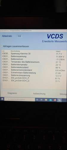

Ich habe heute morgen nach 12h Stillstand, die Batterie nachgemessen (Stillstand/Einschaltmoment) s.video anbei. Hat aber auch wieder etwas gedauert bis er angesprungen ist.
Ich tippe langsam auch auf die Batterie
meine Meinung eindeutig Batterie. Wie man erkennen kann, fällt diese unmittelbar im Startmoment auf ca. 9,7V und damit zu wenig.
@Dieter1982 schrieb am 29. Dezember 2020 um 10:05:38 Uhr:
Also alleine bei Aktiver Zündung sinkt deine Spannung schon auf 11,9 Volt. Eine heile sollte bei aktiver Zündung 12,3 bis 12,5 haben. Bei 11,8 ist sie übrigens offiziell defekt. Und auch vom Klang klingt es so als würde er zu wenig Drehzahl haben.
@Dieter1982 du machst ja jetzt schon seit ner woche damit rum. Die Batterie ist platt. Wurde ja auch schon oft genug gesagt. Aber kannst ja noch weiter rumsuchen und Geld verbrennen wie andere es schon gesagt haben. Wenn es mein Auto wäre dann wäre da schon längst ne neue drin....

So hab mal ausgelesen. Ich würde sagen Batterie darf ausgetauscht werden in den nächsten Tagen. Was mich aber gewundert hat, das der Batteriehersteller als JCB angegeben wird und beim "Inhalt" Vlies anstatt AGM oder EFB?
Verbaut (VW) Varta 12V 68Ah AGM.
