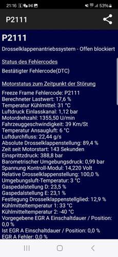

Seit ein paar Tagen habe ich Fehler P2111. Also Drosselklappe. Meine Werkstatt will die Drosselklappe wechseln. Wenn ich aber den Fehler über OBD auslese sind da eher die Temperaturwerte komisch. Kann das mit einem defekten Kühlmitteltemperatursensor zusammenhängen oder wie sind die komischen Werte zu interpretieren?
Ach so, Drosselklappe wurde natürlich gereinigt und neu angelernt. Fehler ging aber nicht weg.

Was bringt dich da zu der Einschätzung, die Temperaturwerte seien "komisch"?
Soweit ich das sehe zeigt es Kühlmitteltemperatur -40 an ...
Das ist ein einziger Sensor, und ich bezweifle stark, dass dein Auslesegerät dein Fahrzeug so genau kennt, dass es sicher weiß, ob dieser spezielle Sensor bei dir überhaupt existiert.
Vielen Dank für deine Rückinfo. Stimmt, das kann es auch sein. Daran habe ich nicht gedacht.
