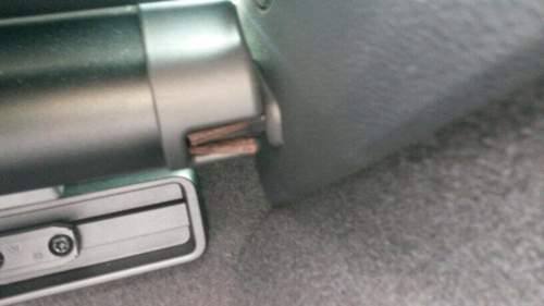

Sooo, die Klapperschlange ist entklappert. Ich habe es genau so gemacht wir rubberduck auf Seite5, Post 10 als Bild hinterlegt hat. Einziger Unterschied: Statt Moosgummi habe ich mir aus einer Nadelfilzplatte kleine Strefen ca, 1x2cm ausgeschnitten und in die Aufnahme eingeklebt.
Foto ....?
Sorry für späte die späte Rückmeldung, beiliegend nun das (leider) etwas unscharfe Foto.
Blickrichtung: Vom Kofferraum aus gesehen die rechte Aufnahme der Netztrennwandkartusche. Die braunen Streifen auf dem Foto sind die kleinen Nadelfilsplättchen, die ich in die Kartusche eingeklebt habe. Auf der linken Seite sieht es genau so aus. Seit dem Einkleben des Nadelfilz ist komplett Ruhe im Kasten.

Bei mir ist jetzt auch Ruhe. Ich habe pauschal alle hier beschriebenen Maßnahmen ergriffen. Zusätzlich habe ich noch die in der Führungsschiene fahrenden Enden mit Pflaster umklebt. Hier kommt noch was Schöneres drum, wenn es mir begegnet. Ebenso habe ich die Fanghaken der Führungsschiene leicht "eingefettet". Hierfür habe ich das Gleitmittel fürs Einhanfen von Gewinden aus der Sanitärinstallation verwendet. Material: Dichtband/Moosgummi (Rolle a 10m/19mm breit, 3mm dick - 6 €).
Ich habe also insbesondere Moosgummi um:
  • die Enden der Stange oben,
  • um die Aufnahmeanker der Kassette,
  • um die Ränder Kofferraumwanne an den Stellen mit Kontakt zum Plaste,
geklebt.

Das Eine oder Andere werde ich auch mal noch versuchen. Nachdem es bei mir mit den Filzplättchen einige Zeit ruhig war, fängt es jetzt wieder sporadich an. Die Filzplattchen haben den Nachteil, daß sie im Laufe der Zeit zusammengequetscht werden und nicht wieder zurückfedern. Das wird wohl der Grund sein....
