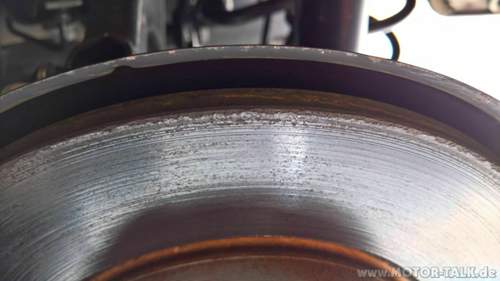

habe gestern meinen 7er Variant zur 3-Jahresinspektion mit TÜV und ASU beim Händler abgegeben. Gegen Mittag dann sein Anruf. Der TÜV wurde abgelehnt. Grund Rost, Riefen und Bremsbild hinten. Im ersten Moment konnte ich es kaum glauben, denn in den 27 Jahren, in denen ich diverse Fahrzeuge (allesamt Japaner, 0-12 Jahre alt) besaß, ist noch NIE eines durch den TÜV gefallen. Schon gar nicht eines, dass den 3-JahresTÜV bekommen sollte und sich zu diesem Zweck beim sogenannten "Freundlichen" zur Durchsicht befindet. Die Begleitkommentare des Serviceberaters: "... Sie sind nicht der Einzige ... Stand der Technik ... Sie Bremsen zu wenig ... Zu wenig Gewicht im Kofferraum ..." Na ja, die üblichen Argumentationsstrategien aus den Berater-Schulungen. Mit anderen Worten - Ich sei selber Schuld und die hinteren Bremsscheiben müssen gewechselt werden. Kostenpunkt ca. 370€ zusätzlich. Meine Einwände, dass meine Fahrweise und das Fahrprofil seit Jahren fast unverändert seien und bei den anderen Fahrzeugen nicht annähernd zu einem solchen Ergebnis führten, beeindruckten den Berater nicht. Statt dessen weitere Ausführungen über anderer Leute Problem, wie zu viel Verschleiss oder feste Trommelbremsen, die mit dem Problem meiner Bremsen eigentlich nichts zu tun haben.
Meiner Meinung nach muss ein Fahrzeug so gebaut werden, dass bei durchschnittlicher Fahrweise ein solcher Mangel nicht zu diesem Zeitpunkt/Laufleistung auftritt. Eine elektronische Parkbremse ist auch nur dann serienreif, wenn sie die Haltbarkeit des Vorgängersystems bei vergleichbarer Nutzung nicht oder nur kaum unterschreitet. Aus meiner Sicht wurde hier einfach minderwertiges Material verbaut. Dass der Händler mir auf der Rechnung auch noch die Kosten für die TÜV-Nachprüfung in Rechnung stellte, obwohl an diesem Termin vorher ja eine Durchsicht in erhöhtem Umfang erfolgte, ist dabei nur eine weitere Episode. VW-Niveau offenbar. Anbei Bilder von den Scheiben. Was mein Ihr zu dem Thema? Ich bin jedenfalls sauer über solche Qualität und die Art wie sich der Hersteller dazu verhält.

Soweit ich mich erinnern kann habe ich nicht einen einzigen Beitrag von Ihnen gelesen, der bei der Ursachen-Forschung zu dem Rost-Problem hätte helfen können. Durch andere Kommentare dürfte klar sein, dass keineswegs alle Fahrzeuge davon betroffen sind. Wie @Christian He berichtet haben die 3 Golf VII in der Familie und nur einer ist, welcher von dem Rost-Phänomen betroffen ist und das obwohl dieser 20.000 Kilometer im Jahr bewegt wird. Sofern die Bremsscheiben dafür verantwortlich sind muss wohl die Charge eines Herstellers eine negative Besonderheit aufweisen. Anders ist das nämlich nicht zu erklären! Einer hatte auch geschrieben, dass VW empfohlen hätte eine andere Sorte Bremsbeläge einzubauen und die Scheiben so zu belassen. Könnte auch noch sein, dass die Beläge einen Fehler aufweisen. Interessant wäre es die Fahrgestell-Nummern der betroffenen Fahrzeuge aufzulisten. Bin mir sicher, die bewegen sich allesamt in einem gewissen engen Zeitraum im Jahr 2016! Den Mythos, dass es gar an der Fahrweise liegt halte ich aus meiner Sicht für widerlegt! Auch das geringere Gewicht an der Hinterachse sollte keine Rolle spielen, zumal man in der Betriebsanleitung sogar ausdrücklich empfiehlt den Tank nicht immer voll zu machen um Gewicht zu sparen und den Verbrauch damit zu senken.

Das Problem kann man definitiv nicht wegbremsen!!!!! Und es hängt auch nicht davon ab wie man fährt und wo man parkt! Das ist eine Ausrede von VW und den treuen VW-Jüngern die sich hier offensichtlich tummeln. Es ist zu vermuten, dass es sich um einen Fertigungsfehler bei der Herstellung handelt! Und davon will VW nichts hören, weil die derzeit schon genug Probleme haben.
Heute Morgen bin ich auf etwas gestoßen was zumindest in meinem Fall die Ursache sein könnte.
http://www.ask-chemicals.com/.../gussfehlervermeidung.html
(Quelle: Ashland Kernfest Chemie)
Dort werden einige Probleme genannt die bei der Herstellung von Guss auftreten können. Einige der dort aufgezeigten Fehler passen nämlich ziemlich genau zu dem Erscheinungsbild meiner Bremsscheiben, diese Zackenbildung am Rand und die diversen Löcher auf der Oberfläche.

Bremsscheiben-hinterachse-bild-1

Du hast aber schon verstanden, das die beschriebenen Fehler beim Guss entstehen? D.h. die müssten von Anfang an vorliegen und können nicht erst später im Gebrauch entstehen. Außerdem würden sie durch die spanende Bearbeitung der Bremsscheiben abgearbeitet. Also mal wieder eine deiner abstrusen Ideen.
