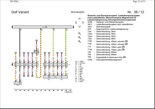

Moin zusammen,
mein Ölsensor macht Schwierigkeiten. Auto ist ein VW Golf 7 Variant 1.6 TDI 2014.
- Anzeige im Display: Ölsensor, Werkstatt aufsuchen
- Auslesen mit ODB Eleven: Fehler "Geber für Öltemperatur" "Signal zu klein"; Fehlercode P019700, statisch.
- Bei Löschen des Fehlers kommt der sofort wieder zurück
- Ölwechsel durchgeführt, gleichzeitig Ölsensor getauscht. Allerdings:
- mir wurde gesagt, ich bräuchte den Sensor 907 660 C. Auf dem Original-Teil steht nun aber 03C 907 660 G. Optisch sehen sie gleich aus. (Bestellt: https://www.amazon.de/dp/B07124R4CM?...)
- da ich keine andere Chance hatte, habe ich ihn trotzdem erstmal verbaut
- nach Ölwechsel Motor gestartet, Fehler tritt auf, auch nach Löschen der Fehler. Ergo gleiches Problem besteht weiterhin.
Fragen:
1) Worin unterscheiden sich die beiden Sensoren?
2) Weitere Ideen, woran es liegen könnte?
3) kann ich irgendwie prüfen, ob der Sensor an sich in Ordnung war?
4) kann ich irgendwie prüfen, ob das Kabel Strom führt bzw. ein Signal empfängt (also ob das Kabel noch in Ordnung ist)?
Danke für eure Hilfe!

nach deiner Beschreibung würde ich fast tippen, dass das Kabel durch ist. Wenn das Signal "zu klein" ist, gibts dafür an sich nur 2 Gründe: Entweder stimmt was mit der Spannungsversorgung nicht, oder die Masse ist im Eimer. Sprich irgendwas sorgt dafür, dass am Signal Pin 0V anliegen.
Ohne konkret den Golf 7 zu kennen, würde ich trotzdem folgendes probieren:
> Du könntest mal versuchen, den Innenwiderstand beider Sensoren zu messen und miteinander zu vergleichen.
> Wenn identisch, liegts ziemlich sicher am Kabel oder (eher selten) an der Steckverbindung.
> Ich würde nochmals 100% sicherstellen, dass der Index hinten auch zu deinem Auto passt.
> Sofern du an den Stecker halbwegs rankommst, kannst du die Spannung an den 3 Pins mit nem Multimeter durchmessen. Eins ist Signal, eines Geberversorgung, eines Masse. Die Pinbelegung müsstest der Bauteilbeschreibung entehmen können.
}> Zwischen Masse und Geberversorgung müssen 5V anliegen.
}> Zwischen Signal und Masse bzw Signal und Versorgung sollte irgendwo ein Anteil dieser Spannung abfallen (z.b. 1,8V oder so - aber nicht 0V)
Nach dem Ausschlussprinzip solltest du dann das spannungsfreie Kabel ausmachen und dann verfolgen wo es hingeht - also klar es geht zur ECU, aber vielleicht kann man bis dahin optisch etwas erkennen. Die Messung mit Zündung an durchführen (und dabei die 12V Batteriespannung im Hinterkopf behalten).
Den Stecker würde ich irgendwo am Boden der Ölwanne vermuten, da es sich nach deinem Bild um die Ölstandsonde handelt. Sry für die etwas abstrakten Ideen, aber so würde ich mal versuchen, das Problem anzugehen.
Vielleicht kann der ein oder andere Kenner hier noch den entscheidenden Praxistipp geben.
Nachtrag: Der Stomlaufplan (immer eine feine Sache) zeigt auch eine Koppelstelle im Motorraum links. Ich würde dort versuchen, die Pins abzugreifen und durchzuklingeln. Beim Trennen sollte zwar die Heizungsunterstützungspumpe meckern, aber die kann man ja erstmal ignorieren.
VG, Fritz

Ich kann ja vielleicht kurz auflösen: es war am Ende in der Tat ein Marderschaden. Ein Marder hat das Kabel zum Öl Sensor angeknabbert. Ich habe also die einzelnen Stränge wieder verbunden, und es funktioniert wieder alles rund 🙂
