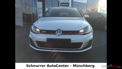

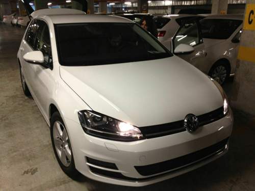

Ja der hat 4. Ob du aber nur zwei dazu kaufen musst weiss ich nicht. Anbei Halogen-TFL. Sieht man aber sehr oft in der freien Wildbahn.
Das Bild ist besser.
hmm das ist ein Rückschritt, die GTI und GTD hatten einst doch alle LED- TFL, meiner zumindest von `14 hat es. Evtl. nur , weil ich den DLA dazugeordert habe ?
Ja, genau deshalb. Sonst gehörte LED-Tagfahrlicht beim 7er GTI nie zur Serienausstattung, auch aktuell nicht.
