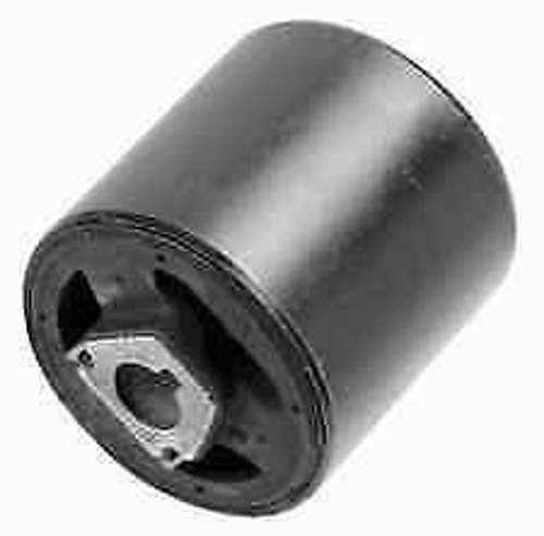

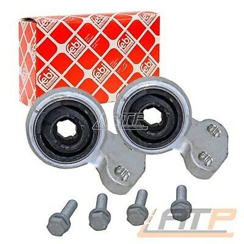

@Ugolf schrieb am 19. März 2016 um 12:26:51 Uhr:
Allerdings hatte schon der Vierer an der Verbundlenkerachse solche und das erkennt man von aussen absolut nicht. Erst dann, wenn die spröde werden und ölige Spuren sichtbar sind.
Da fällt mir dazu ein : Könnte es nicht sein daß das " ölige " nur die kleine Fettzugabe ist die man in die Kugelköpfe der Gummi-Metalllager mit reingibt ( zur Schmierung ) ? Wenn sie in sich drehbar sind.
Denn richtige Hydrolager bauen doch viel voluminöser . So aufwendig ist die Achse nicht gebaut.
Ich kenne aus eigener Erfahrung Undichtheiten bei Hydrolagern beim X5 an der VA. Und beim E46 (alter 3er BMW) an der HA. Die austretende Flüssigkeit ist sehr dünnflüssig und das Lager an sich ist auch nicht besonders groß, etwa äusserlich gleich mit einem üblichen Gummi-Metalllager.
Hydrolager 3er BMW
Hydrolager BMW X5
Interessant. Habe zwar schon davon gehört mich aber nie damit beschäftigt.
Betroffen hat mich das Thema noch nie.
Aber Wunder wirken die Dinger dann auch nicht ... 🙂
