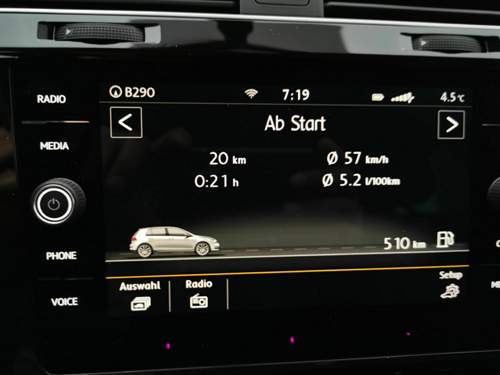

Heute morgen wieder 5,0 Liter laut Bordcomputer. 21 km Arbeisltsweg, ca. 70% Landstr. / 30% Dorf / Stadt. Landstr. häufig unreglementiert (fahre hier dann auch meine 100 - 110 km/h. Sogar 2 Autos überholt. Alles machbar. Ist halt stark vom Fahrprofil abhängig. Wohnen aber auch im Flachland (südlich von HH).

Klaro ist das ein Unterschied. Morgens rutsche ich so durch (bleibe an 2 / 3 Ampeln hängen). Nachmittags gegen 16:00 / 17:00 Uhr ist das natürlich nicht mehr so optimal. Verkehr stockend, viele Ampeln. Kompensiert wird das ganze anschließend auf der Landstraße (hier aber häufig freie Fahrt). Da habe ich dann meistens 5,5 Liter im Bordcomputer stehen.
Heute Morgen auf dem Weg zur Arbeit. 70% Landstraße, 30% Dorf/ Stadt. Verbräuche von 5 - 5,5l sind kein Problem.
