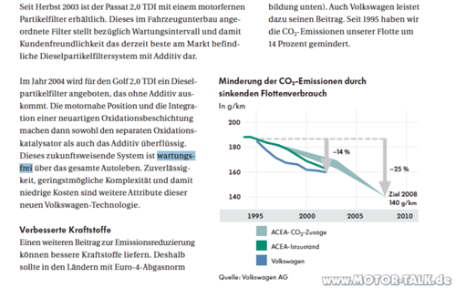

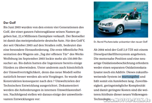

Die Aussagen hat man inzwischen angepasst. Das man das System im Golf V eingeführt hat, hat man ganz andere Dinge versprochen (siehe Anhang). Da war von ''hält ein Autoleben'' die Rede.
Vw-wartungsfrei
Vw-wartungsfrei2
