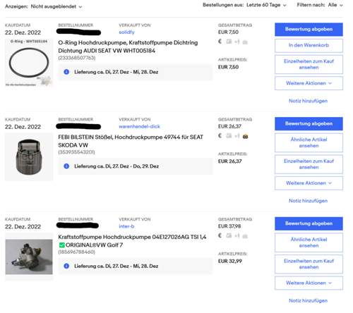

Also ich habe mir jetzt mal mehrere Tutorials zum Thema Tausch der Pumpe angeguckt. In manchen Videos wird die Kraftstoffleitung einfach abgeschraubt, Stecker und Schrauben raus und die Pumpe wird gewechselt.
Wieder andere sagen einem, auf jeden Fall alle Kraftstoffleitungen mit wechseln, vor allem die kleine, die direkt in die Pumpe geht, mit rundem Kopf, da sonst undicht nach Wechsel. Wieder andere wollen dann dass man direkt das Ganze Motoröl ablässt.
Ich bin mir etwas unschlüsslich inwiefern ich diese Aktion überhaupt selbst durchführen kann. Ich bin Informatiker, und habe Drölf Linke Hände wenns ums schrauben geht.
Wenn es dann an den Wechsel irgendwelcher Kraftstoffleitungen geht, brennt mir die Karre doch schneller ab als ich gucken kann, wenn da was nicht gerade sitzt...
Bestellt habe ich jetzt auf jeden Fall erst mal einiges.

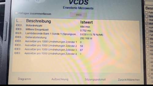

Gestern noch eine Messfahrt gemacht, Spannung des Boardnetzes, Batteriespannung, Generatorleistung, Benzindruck und Fördermenge schwanken alle wie geisteskrank.
Die Frage ist:
Elektro-Fehler = Nicht genug Spannung = Zündaussetzer

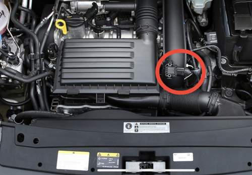

Hast Du das bestellte Ersatzteil für dein Auto verifizieren können? Die HD Pumpe sitzt beim EA211 ja unter der Luftdruckleitung (siehe Foto, roter Kreis - da sieht man auch schon die Kraftstoffdruckleitung rechts abgehen). Wenn man da runter leuchtet müsste man auch die Teilenummer auf der Pumpe sehen.
Eventuell muss für Pumpentausch Luftfilterkasten mal zu Seite gelegt werden - einfach ein Tutorial für Luftfiltertausch mal ansehen.
Deine Vermutungen sind schon richtig. Wie stark schwanken den die erwähnten Werte? Kannst Du Zahlen nennen?

Thema Bordnetz, ich versuche mal einen VCDS Graphen als Screenshot zu bekommen, sieht ungefähr so aus wie auf nem Herzschlag Monitor was Kraftstoffdruck angeht. Die Soll kennlinie ist dabei absolut flach und sauber.
Mit jedem ruckler fällt der A Wert des Generators, bzw. Wird die Batterie sehr stark entladen für einen kleinen Moment.

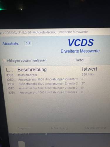

EDIT: Gerade eben nochmal in die STG geguckt. Ja, die Aussetzer sind auf ALLEN Zylindern. Aber in den Aller meisten Fällen nur auf Zylinder 2 und 3...
LG
Aussetzer Zyl 2 und 3
Auch auf 2, 3

Sorry, ja ich meinte damit die Zündspulen 😁 an sich. Das habe ich Heute Morgen dann auch gemacht, habe deinen Post gerade erst gelesen 😕. Siehe da, jetzt macht alles gar keinen Sinn mehr...
Aussetzer hatte ich auf Zylinder 2 und Zylinder 3 am stärksten, ( ca. 95% aller Aussetzer ).
Dabei war Z3 immer schlimmer als Z2.
Jetzt habe ich Spule 1 mit Spule 2 getauscht. Also von Zylinder 1 auf Zylinder 2.
Jetzt ist Zylinder 2 schllimmer als Zylinder 3 , Zylinder 1 macht aber weiterhin keinerlei Probleme. Was für mich irgendwie keinen Sinn ergibt.

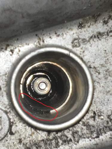

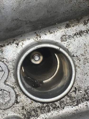

Dazu habe ich noch ein paar Bilder von Kerzengang 1 und Kerzengang 2 gemacht, da ich nur diese Heute morgen umgesteckt habe. Ich kenne mich nicht aus, aber Kerzengang 2 und der Zugehörige Stecker sehen jetzt nicht so geil aus, wie ich finde...
Keine Ahnung wie gut man das auf den Bildern erkennt, aber in Kerzengang 2 steht unten sogar ein bisschen Öl drinnen, auf der Kerze... Die Wände des Ganges sehen Korrodiert aus.

Morgen solll Kfzteile die Spulen, Kerzen und den Luftfilter liefern, dann schaue ich mir das alles mal ganz genau an und mache den Motor mal vorsichtig von Hand sauber, so Ölig wie da alles ist, sieht man nichts....

Habe mir jetzt gerade mal ein bisschen was zu "Öl in Kerzengang" angesehen und das dies im Zusammenhang mit einer defekten Ventildeckeldichtung steht. Dass das Öl quasi von der Seite in den Schacht läuft.
Und siehe da, Foto nochmal genauer angeguckt...
--- an einer Seite auf höhe der Trennung des Deckels scheint die Suppe rauszukommen...
Ich werde dann sobald Kerzen und Spulen ankommen, alle Spulen ausbauen und mir die Zündkerzenschächte angucken.

Ja, da hast Du doch die Erklärung für die Aussetzer, der Fehler ist nicht mit gewandert. Somit sollte die Spule noch ok sein. Am 3 Zylinder wird sicherlich auch Öl zu finden sein, wenn es dort Aussetzer am meisten gibt oder da ist wirklich die Spule defekt.
Auf jeden Fall machen lassen, denn es wird mehr Öl an der Stelle werden, und somit Folgeschäden durch unverbrannten Kraftstoff und weiterhin vorliegende Aussetzer vermeiden.
Freie Werkstatt suchen für die Reparatur und im gleichen Zug Zahnriemen inkl. Wasserpumpe und Zündkerzen wechseln lassen. Wer 1000+ dafür verlangt meiden))
P.S. Sauber machen (Lappen mit Waschbenzin), die Kerzenstecker mal im Benzinbad säubern und vor dem Einsetzen darauf achten, dass diese trocken sind, dann sollte schon Besserung eintreten. Später jedoch erst die Dichtung reparieren, wie oben erwähnt bevor man neue Kerzen verwenden.
