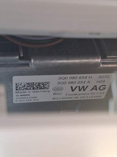

nach 67 Tsd. Kilometern hat sich laut VW-Händler die Frontkamera verabschiedet. Dementsprechend funktioniert Lane-Assist, Kurvenlicht, Verkehrszeichenerkennung, Light Assist nicht mehr. Nach Preisauskunft für eine Bestellung und inkl. Einbau kostet mich der Spaß sage und schreibe ca. 1200€.
Das habe ich vorerst abgelehnt, da meine Überlegung ist, das Ersatzteil gebraucht zu kaufen und dann bei einer freien Werkstatt einbauen zu lassen. Im Internet gibt es sehr viele Frontkameras für den Golf 7, da mein Händler mir die Auskunft zu der passenden Teilenummer für mein Fahrzeug verweigert hat, darf ich nun selbst suchen.
Im Anhang findet ihr ein Bild von meiner defekten Frontkamera. Was ist denn jetzt genau die Teilenummer für diese Frontkamera und was bedeuten die Endungen H und A
Ich zähle auf euch!!

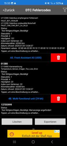

Hast du mal den Fehlerspeicher auslesen lassen?
Ja das habe ich getan.
Vermutlich "Kamerastörung".
Aber gute Idee, bevor man was anfängt auszutauschen, ist ein Fehlerscan immer hilfreich.
Ich würde in dem Fall aber ausnahmsweise eine neue Kamera einbauen lassen, es gibt nämlich bei den 3Q0 Kameras viel Müll im Umlauf.

Ah, wie vermutet, Kamerastörung.
Die Kamera muss neu. Kaufe lieber keine Gebrauchte, denn die haben meist dasselbe Problem wie du.
