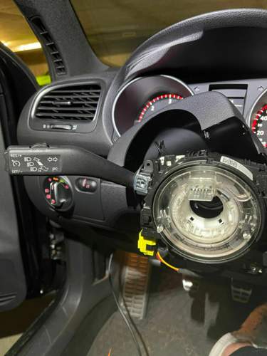

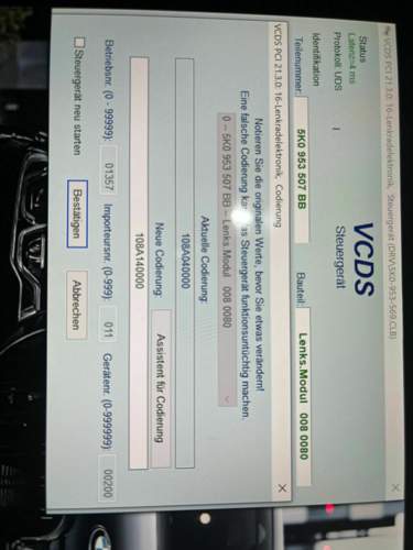

Ich bring es nicht hin die Lenksäulenelektronik zu Codieren siehe Bilder. Auch habe ich bemerkt das der Lenkstockschalter auf dem Bild nicht alle Anschlüsse hat. Liegt es daran dass nicht alles angeschlossen ist ?
Wurde die alte Codierung gespeichert und versucht einzutragen ?
Welches Lenksäulensteuergerät ist jetzt verbaut ?
5k0953569 xx also welcher Index.
Was genau hast du denn vor oder was wurde gemacht ?
Die alte codierung ist nicht notwendig da alles gleich geblieben ist. Index sollte BB sein wie auf den Bildern zu sehen ist. Ich habe den Lenkstockschalter mit GRA eingebaut jedoch war es nicht der richtige musste jetzt einen neuen bestellen. Das Codieren sollte jedoch auch ohne Lenkstockschalter gehen richtig ?
Die Teilenummer 5k0953507BB wie auf dem Bild zu sehen, ist eigentlich der Lenkstock.
Und die alte Codierung übernimmt er nicht oder ist die noch eingespeichert aber er übernimmt die neue nicht ?
Weil dann würde ich tippen, dass einfach der Steuergerät keine GRA akzeptiert.
Wie lese ich am besten die Teilenummer von meinem Lenksäulenmodul aus ?
Genau richtig er übernimmt die neue nicht.
Ich denke schon das sie es akzeptiert weil da ein nicht belegter stecker ist. Ich vermute das ist für die GRA
Auslesen im Steuergerät 16 oder ablesen, wenn sowieso die Verkleidung ab ist. Das ist der weiße Aufkleber, den man bei dir sieht.
